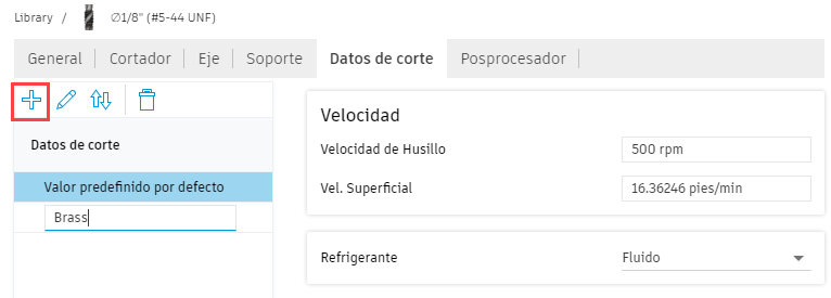

  3. Abra la ficha Datos de corte y haga clic en Añadir valor predefinido icono de cortar datos y añadir valor predefinido de biblioteca para crear un valor predefinido. Si no hay otros valores predefinidos para la herramienta, se selecciona el valor predefinido por defecto.
  4. Introduzca un nombre de valor predefinido.
    crear un valor predefinido de herramienta
    En la lista aparece un valor predefinido con el nombre especificado. Es una copia del valor predefinido por defecto.

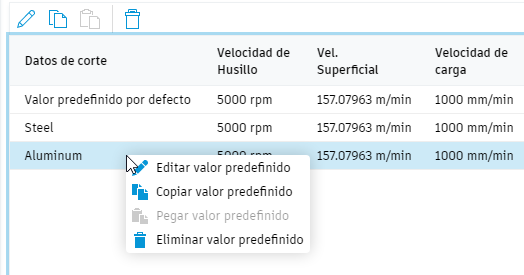

  1. En la Biblioteca de herramientas, seleccione una biblioteca y una herramienta cuyo valor predefinido desee copiar.
  2. En la tabla Datos de corte, haga clic con el botón derecho en un valor predefinido y seleccione Copiar valor predefinido icono de copiar valor predefinido en el menú contextual.
    Nota: Para seleccionar varios valores predefinidos, mantenga pulsada la tecla Mayús o Ctrl.
  3. Seleccione la herramienta de destino en la que va a pegar el valor predefinido.
    Nota: Puede copiar un valor predefinido en una o varias herramientas del mismo tipo. Por ejemplo, en una herramienta de fresado, puede copiar un valor predefinido de una herramienta de fresa con punta de bola y pegarlo en otra herramienta de fresa con punta de bola.
  4. En la tabla Datos de corte de la herramienta de destino, haga clic con el botón derecho y seleccione Pegar valor predefinido icono de pegar valor predefinido en el menú contextual.
    La confirmación aparece en la esquina inferior derecha del cuadro de diálogo Biblioteca de herramientas.
Ha copiado correctamente el valor predefinido en la herramienta de destino.

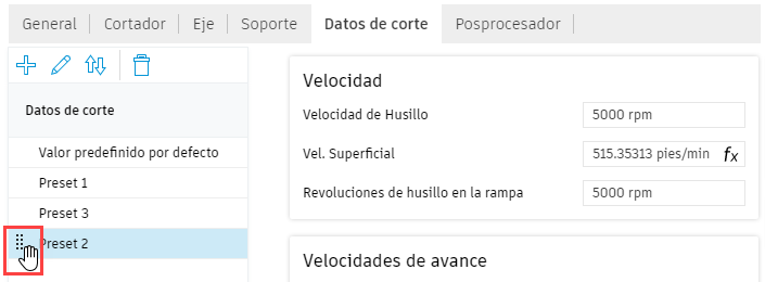

Reordenar valores predefinidos
  1. Coloque el puntero sobre un valor predefinido.
  2. Mantenga pulsado el botón situado a la izquierda del nombre del valor predefinido.
  3. Arrastre el valor predefinido a la ubicación deseada.
