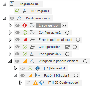

En el navegador aparecen iconos para indicar el estado de elementos como: operaciones individuales, configuraciones, carpetas y programas CN.
Iconos del navegador que indican el estado de un elemento

Si los elementos principales y secundarios tienen errores o advertencias, el icono resalta los más graves mediante el siguiente orden de gravedad:
  1. Errores
  2. Obsoleto
  3. Advertencia
Icono Estado
Rombo rojo con signo de exclamación El elemento tiene un error.
Rombo rojo con signo de exclamación El elemento contiene un elemento secundario que tiene un error
Triángulo naranja con signo de exclamación El elemento tiene una advertencia.
Triángulo naranja con signo de exclamación El elemento contiene un elemento secundario que tiene una advertencia.
Icono de reciclaje naranja Archivo no actualizado
Icono de marca verde El artículo es válido y no tiene errores. Cuando el icono aparece junto a una ruta de herramienta, significa que se generan ambas, la ruta de herramienta y el material en proceso (IPS).
