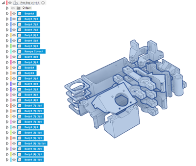

  3. En la ficha Objetos, con el botón Componentes activo:
    • Seleccione un componente del lienzo, o;
    • Seleccione un componente del navegador.
      Selección de componentes para organización 3D

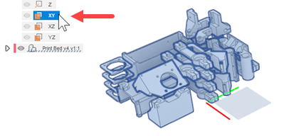

  4. En la ficha Envolventes, con el botón Plano activo, seleccione un plano en el lienzo o en el navegador.
    selección de planos para organizar 3D

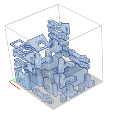

  5. Defina el envolvente introduciendo los valores de Longitud, Anchura y Altura.
  6. (Opcional) Para permitir una posible organización dentro del envolvente definido que no incluya todos los componentes especificados, haga clic en Permitir organización parcial.
  7. (Opcional) Para añadir un espacio libre antes de colocar los componentes en el envolvente, especifique una distancia de Espacio libre de colocación.
  8. En el área Espaciado de la ficha Envolventes, especifique un borde vacío alrededor del envolvente mediante la introducción de una distancia de Anchura de marco.
  9. (Opcional) Para añadir un espacio libre en la parte superior del envolvente, especifique un Espacio libre de techo.
  10. Ajuste la distancia de Espaciado de objetos para especificar el espacio libre entre los componentes de la organización.
  11. (Opcional) Para obtener un resultado de organización más preciso, reduzca el valor de Tamaño de vóxel. Si lo prefiere, para obtener un resultado más rápido, aumente el valor de Tamaño de vóxel.
  12. Haga clic en OK.
    resultado de organización 3d
