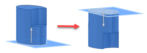

    • Seleccionar la cara de un componente del lienzo. Por defecto, la cara seleccionada del componente apunta hacia arriba en la organización.
    • Seleccionar un objeto del lienzo. La cara más grande del objeto apunta hacia abajo en la organización.
    • Seleccionar un objeto del navegador. La cara más grande del objeto apunta hacia abajo en la organización.

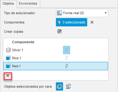

    • Para eliminar un objeto, haga clic en él y, a continuación, haga clic en el icono de suprimir en la esquina inferior izquierda de la lista.
      cuadro de diálogo organizar

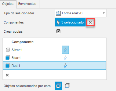

    • Para eliminar todos los componentes, haga clic en el icono de suprimir junto al número de componentes seleccionados.

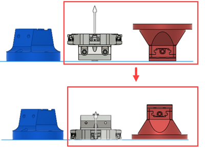

  2. (Opcional) Para todos los componentes seleccionados por sus caras, puede controlar su orientación globalmente seleccionando Cara arriba icono Cara arriba o Cara abajo Icono Cara abajo en las opciones Objetos seleccionados por cara.
    En el siguiente ejemplo, los componentes plateado y rojo se seleccionan por sus caras. Por defecto, la cara seleccionada apunta hacia arriba en la organización:
    Dos componentes dispuestos con la cara hacia arriba
    Al cambiar la opción Objetos seleccionados por cara de Cara arriba icono de cara arriba a Cara abajo icono de cara abajo, se obtiene lo siguiente:
    cambiar la opción cara arriba a cara abajo
    El componente azul de la izquierda no se ve afectado porque no se ha realizado ninguna selección de cara en él.

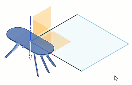

  1. Cambie a la ficha Envolventes. Con el botón Selección de plano/boceto/cara activo, haga clic en un plano, una cara plana o un boceto en el que desee organizar los componentes.
    Fusion comienza a calcular cómo se organizan los componentes seleccionados. Si la opción Vista preliminar automática está seleccionada, la organización se actualiza en el lienzo.
