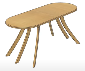

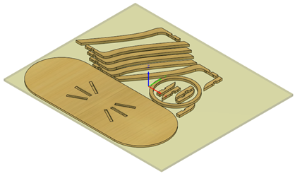

Utilice la operación Organizar para pasar de componentes y ensamblajes a piezas que se organizan de forma eficaz para formar envolventes y quedan listas para la fase de fabricación.
| Ensamblaje de tabla |
Componentes organizados en un plano |
