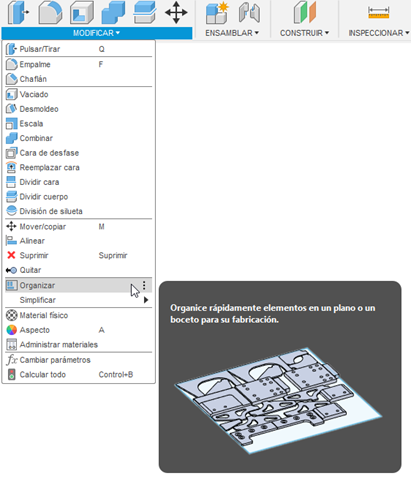

  6. En la barra de herramientas de la ficha Sólido, haga clic en Modificar > Organizar.
    Organizar desde la ficha Sólido

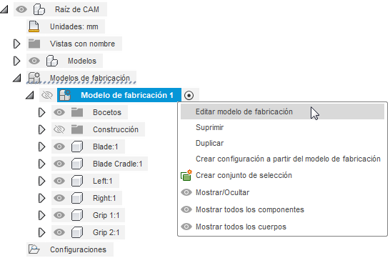

Debe acceder al entorno contextual Editar modelo de fabricación para utilizar Organizar en el espacio de trabajo Fabricación.
  1. En la barra de herramientas del espacio de trabajo Fabricación, haga clic en Fresado > Configuración > Crear modelo de fabricación.
  2. En el Navegador, expanda el nodo Modelos de fabricación.
  3. Haga clic con el botón derecho en el nuevo modelo de fabricación y seleccione Editar modelo de fabricación.
    menú contextual
    Esto activa el entorno contextual Editar modelo de fabricación.
