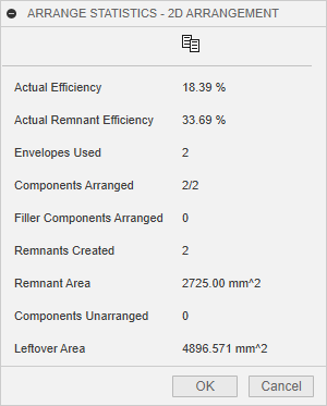

La información que aparece en el cuadro de diálogo depende del tipo de disposición que se esté visualizando. Ejemplo del cuadro de diálogo Organizar estadísticas para una disposición 2D:
cuadro de diálogo organizar estadísticas para una disposición 2D
Sugerencia: Utilice el botón Copiar del cuadro de diálogo Organizar estadísticas para copiar todos los datos estadísticos en el portapapeles y utilizarlos en informes o análisis externos.
Estadísticas para una disposición 2D
Estadística Definición
Eficiencia real Representa la parte del área de envolvente utilizada por los componentes organizados.
Eficiencia de remanente real Representa la parte del área de envolvente utilizada por los componentes organizados, excluidos los remanentes. Este valor solo está disponible para envolventes rectangulares.
Envolventes utilizados Representa el número de envolventes utilizados para ajustar los componentes organizados.
Componentes organizados Representa el número de componentes necesarios que se han organizado, excluidos los rellenos.
Componentes de carga organizados Representa el número total de componentes de relleno de la disposición. Los componentes de carga llenan cualquier espacio adicional en el envolvente después de organizar los componentes que no son de carga.
Remanentes creados Representa el número de remanentes creados. Este valor solo está disponible para envolventes rectangulares.
Área de remanentes Representa el área no utilizada del envolvente que se puede recortar con un único corte vertical. Este valor solo está disponible para envolventes rectangulares.
Componentes no organizados Representa el número de componentes necesarios que no han cabido en la organización debido a los parámetros de organización especificados.
Área sobrante Representa el área total de material no utilizada en todos los envolventes.
