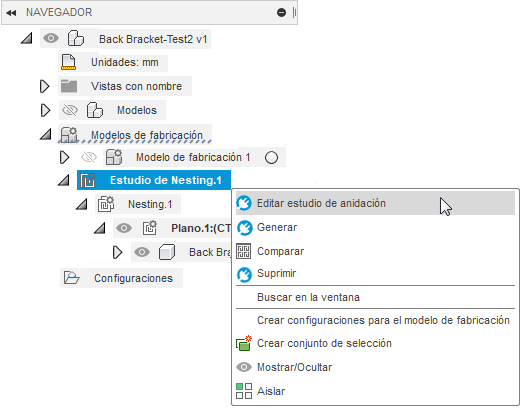

Editar un estudio de Nesting
  1. Haga clic con el botón derecho en el nodo del estudio de Nesting en el navegador y haga clic en Editar estudio de Nesting.
    hacer clic con el botón derecho en el estudio

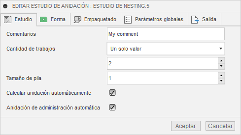

    Se abre el cuadro de diálogo Editar estudio de Nesting, que tiene los mismos controles que el cuadro de diálogo Crear estudio de Nesting.
    cuadro de diálogo editar nesting
  2. Realice los cambios en el cuadro de diálogo Editar estudio de Nesting y haga clic en Aceptar.
  3. Si necesita volver a generar la Nesting ahora o en un momento posterior, haga clic con el botón derecho en el nodo del estudio de Nesting en el navegador y seleccione Generar.
Consulte los temas de referencia para obtener información detallada sobre todos los controles en el cuadro de diálogo Editar estudio de Nesting.

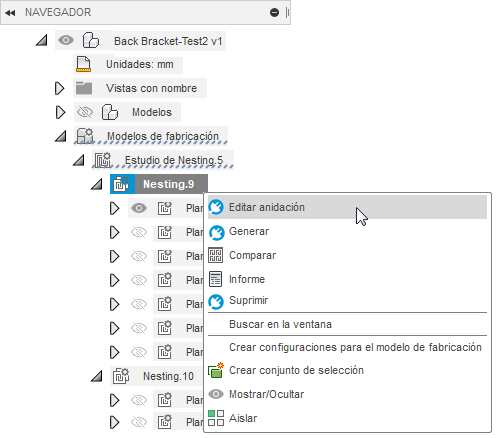

Editar una Nesting
  1. Haga clic con el botón derecho en un nodo de Nesting en el navegador y haga clic en Editar Nesting.
    hacer clic con el botón derecho en nesting
    Se abre el cuadro de diálogo Editar Nesting, que tiene los mismos controles que el cuadro de diálogo Editar estudio de Nesting, sin la ficha Estudio.

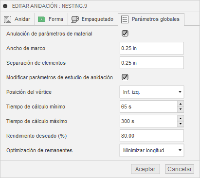

  2. Realice los cambios en el cuadro de diálogo Editar estudio de Nesting.
  3. Para modificar los parámetros de estudio de material y Nesting de esta Nesting, realice los cambios en la ficha Parámetros globales.
    parámetros globales
  4. Haga clic en Aceptar para cerrar el cuadro de diálogo Editar Nesting y aplicar los cambios.
  5. Si necesita volver a generar la Nesting ahora o en un punto posterior, haga clic con el botón derecho en el nodo de Nesting en el navegador y seleccione Generar.
