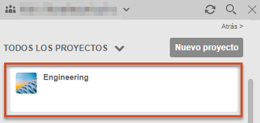

Configure el proyecto activo.
  1. Abra el Panel de datos  icono de panel de datos si aún no está abierto.
  2. Haga doble clic en un proyecto del que sea miembro y puede añadirle contenido para activarlo.
    proyecto activo definido

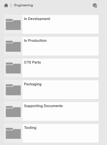

    Se abre el proyecto, y se muestran todos los diseños y carpetas a los que tiene acceso.
    carpetas del proyecto
Sugerencia: Si no hay proyectos, haga clic en Nuevo proyecto para crear uno y, a continuación, haga doble clic en el proyecto para activarlo; también puede continuar sin definir un proyecto activo por ahora, si lo prefiere.

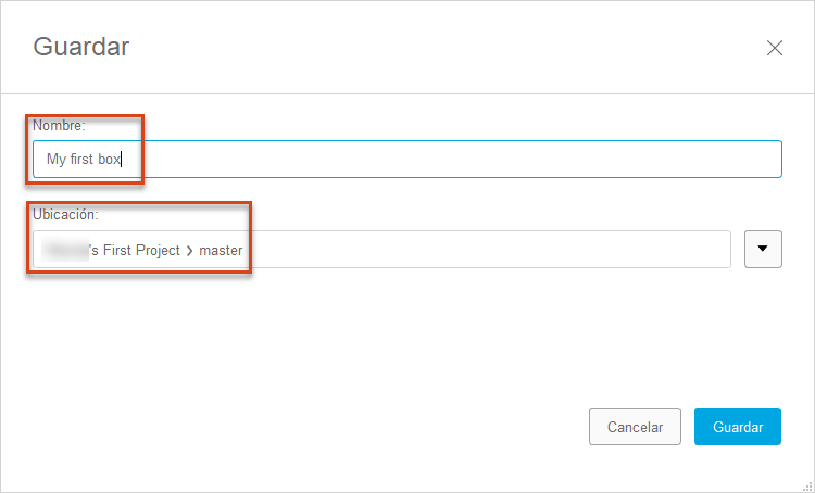

Guardar el diseño
  1. En la barra de aplicaciones, haga clic en Guardar icono de guardar.
    Se abre el cuadro de diálogo Guardar.
  2. En el cuadro de diálogo Guardar, en el campo de texto Nombre, introduzca My first box.
  3. Si trabaja en un centro que tiene activada la edición colaborativa, en Número de pieza, seleccione un tipo de número de pieza.
    • Número de pieza compartido: añade este diseño a un número de pieza que están utilizando uno o varios componentes. Consulte Números de pieza compartidos.
    • Nuevo número de pieza: genera un número de pieza único para el diseño.
  4. Defina la Ubicación en un proyecto al que sea miembro y al que pueda añadir contenido.
    Nota: Si no hay ningún proyecto activo, seleccione una ubicación de almacenamiento.
  5. Haga clic en Guardar.
    guardar diseño

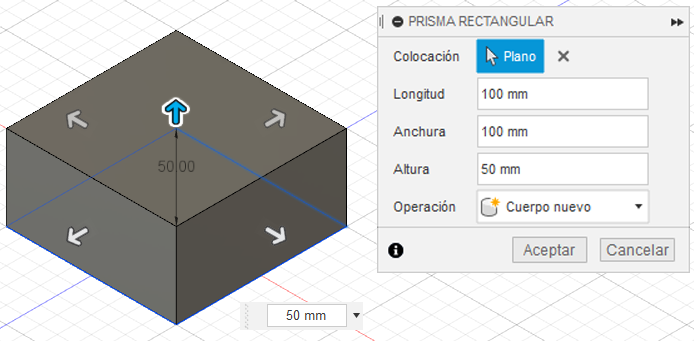

Creación de un cuadro
  1. En la Barra de herramientas, expanda el menú Crear y seleccione Cuadro.
  2. Seleccione el Plano XZ de la parte inferior del lienzo.
  3. Haga clic en dos puntos para definir la longitud y la anchura del cuadro.
  4. En el cuadro de diálogo Cuadro, introduzca los siguientes valores:
    • Longitud: 100 mm.
    • Anchura: 100 mm.
    • Altura: 50 mm.
  5. Haga clic en Aceptar.
    crear cuadro

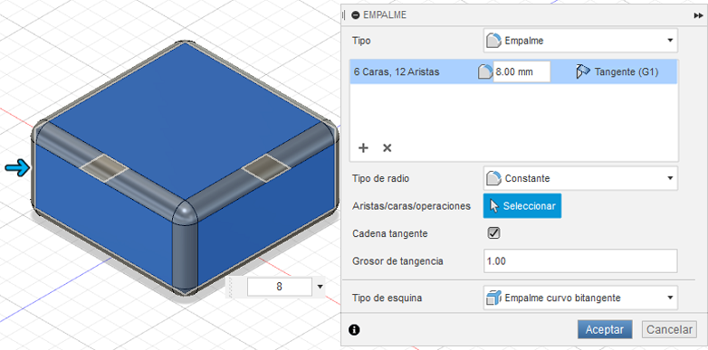

Redondear las aristas del cuadro
  1. Haga clic con el botón derecho en un área vacía del lienzo y seleccione Pulsar/Tirar en el Menú de marcado.
  2. Haga clic y arrastre el cursor por el lienzo para seleccionar todo el Cuadro.
  3. Escriba 8 mm para el valor del Radio.
  4. Haga clic en Aceptar.
    empalme pulsar/tirar

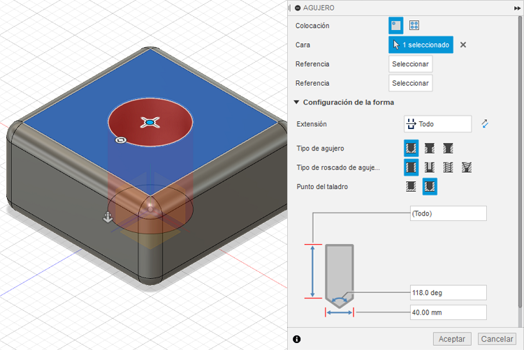

Añadir un agujero al cuadro
  1. En la Barra de herramientas, expanda el menú Crear y seleccione Agujero.
  2. Seleccione la cara superior del cuadro.
  3. Arrastre el centro del Agujero al centro del Cuadro.
  4. Defina el Diámetro en un valor de 40 mm.
  5. Cambie la Extensión a Todo.
  6. Haga clic en Aceptar.
    crear agujero

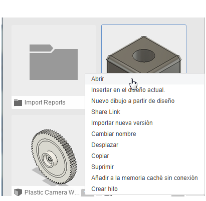

  3. En Inicio de Fusion, haga clic en Abrir. Como alternativa, en la barra Aplicación, haga clic en Archivo icono de archivo > Abrir.
  4. En el cuadro de diálogo Abrir, seleccione Mi primer cuadro y, a continuación, haga clic en Abrir.

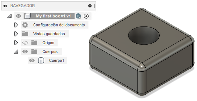

Utilizar el navegador
  1. Haga clic en el icono Oculto icono de oculto que está junto a la carpeta Origen para visualizar los planos de origen.
  2. Haga clic en el icono Visible icono de visible de nuevo para ocultar los planos de origen.
  3. Haga clic en el icono de expansión del navegador que está junto a la carpeta Cuerpos para expandir la carpeta y mostrar una lista de todos los cuerpos del diseño.
    Hay un Cuerpo en este diseño: el cuadro que acaba de crear.
    utilizar navegador

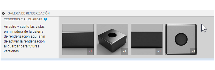

  1. En la Barra de herramientas, haga clic en el menú Espacio de trabajo y, a continuación, seleccione Renderizar para cambiar al espacio de trabajo Renderizar.
    El aspecto del lienzo cambia y la Secuencia temporal se cambia por la Galería de renderización. Utilice este espacio de trabajo para generar imágenes fotorrealistas del diseño.
  2. En ViewCube, haga clic en el plano Superior.
  3. En la Barra de herramientas, haga clic en Renderizar renderizar.
  4. En el cuadro de diálogo Configuración de renderización, deje los parámetros en sus parámetros por defecto y haga clic en Renderizar.
  5. Espere a que la Galería de renderización muestre una miniatura de las renderizaciones de su nube. Observe el progreso de la renderización que se está procesando.
  6. Repita estos pasos para varias orientaciones diferentes de su elección.
    galería de renderización
  7. Una vez procesadas las renderizaciones, haga clic en una miniatura para ver la imagen completa en el cuadro de diálogo Galería de renderización.
  8. Cierre el cuadro de diálogo Galería de renderización.
  9. Vuelva al espacio de trabajo Diseño.
