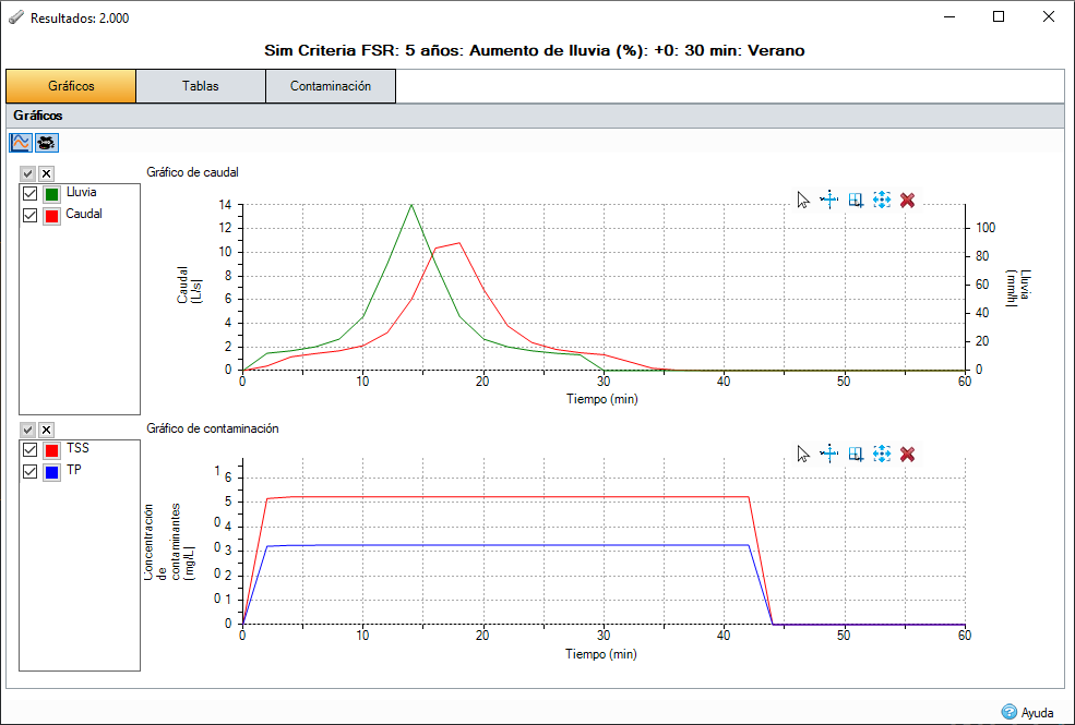

Gráficos
Proporciona gráficos que muestran diferentes aspectos del resultado, cada uno de los cuales se puede activar y desactivar según sea necesario. Para obtener más información, consulte las páginas Herramientas de gráfico y Gráficos de resultados.
 Caudales: proporciona un gráfico que muestra el caudal de entrada/salida del tragante con el tiempo.
En las fases que contienen solo el caudal base o la lluvia del hidrograma de entrada, esta opción no estará disponible.
 Contaminación: muestra las concentraciones de contaminantes que pasan por el tragante en relación con el tiempo.

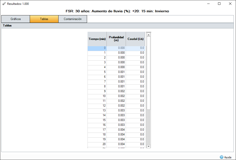

Resultados
Muestra los datos de caudal minuto a minuto del análisis de la conexión.
La información se muestra con un número predeterminado de decimales, en función de la unidad. Si desea ver más o menos decimales, puede seleccionar Incrementar decimales o Reducir decimales en el menú contextual. Esta configuración no se guardará entre sesiones.
Intervalo de salida
El intervalo de salida procede del valor seleccionado en los Criterios de análisis . El promedio de los resultados se calcula durante el período del intervalo de salida, por ejemplo, si el intervalo de salida es de 5 minutos y el intervalo de análisis es de 1 minuto, el promedio de los resultados calculados para los intervalos de 1 a 5 minutos se calcula para generar el resultado de 5 minutos.

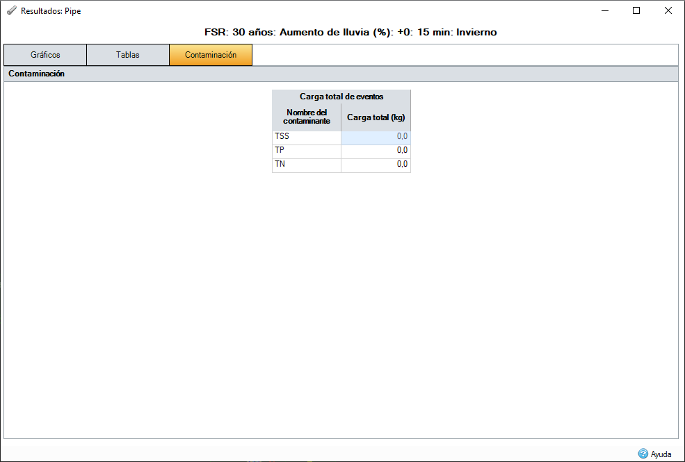

Contaminación
Proporciona un desglose de las cargas de contaminantes que pasan por la conexión.
