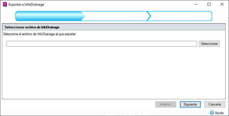

Paso 1: Selección de archivos
Este paso permite seleccionar el archivo en el que se va a escribir. Al pulsar el botón de selección se abre un cuadro de diálogo de selección de archivos para facilitar la localización del archivo o la carpeta.
Nota: Los archivos IDDX también se pueden guardar como versiones anteriores de InfoDrainage seleccionando el año necesario en la lista desplegable de Guardar como tipo. Consulte Compatibilidad con versiones anteriores para obtener más información.

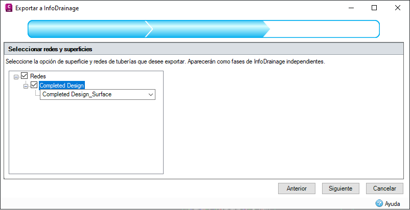

Paso 2: Selección de red
Este paso permite seleccionar redes de tuberías que se exportarán a InfoDrainage. Cada red seleccionada se exportará como una fase.
Superficies
Existen tres opciones de exportación de superficies que se pueden seleccionar en el paso Red y superficies durante la exportación desde InfoDrainage.

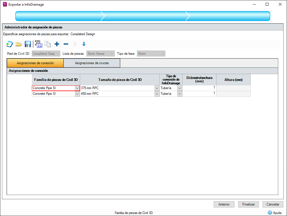

Paso 3: Mapeo de piezas
Para cada red seleccionada, habrá un paso de asignación de piezas, que permite asignar tipos de pieza de Civil 3D® a tipos de InfoDrainage. Consulte Asignación de piezas para obtener más información.
Cuando se muestra inicialmente el paso, se examina la red que se va a exportar. Si se descubren piezas de red que no tienen asignaciones actuales, se añadirá una entrada en blanco para ese tipo de pieza.
Cuando se pulsa Siguiente o Finalizar en cada paso de asignación de piezas, se validan las asignaciones de piezas especificadas. Las propiedades no válidas se marcarán y deberán corregirse para poder completar el paso.
