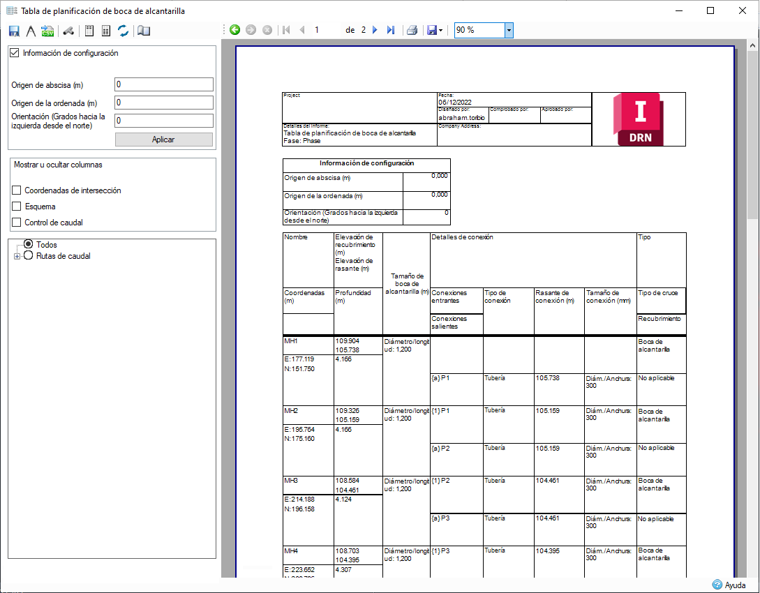

Formulario de tabla de planificación de boca de alcantarilla
Las uniones se muestran como una tabla continua, donde cada unión tiene su propio bloque de tres filas. Si la tabla de planificación se extiende hasta otra página, los encabezados se repiten para facilitar su lectura. La tabla de planificación de boca de alcantarilla muestra una serie de atributos sobre la unión, incluidas las conexiones entrantes y salientes, y los controles de caudal que se están utilizando actualmente.
En situaciones en las que la unión no tiene conexiones entrantes o salientes, la celda se deja en blanco. Si el control de caudal es de Descarga libre, tampoco se muestra una elevación de rasante.
Como hay bocas de alcantarilla rectangulares y circulares, así como uniones simples que tienen sus propios atributos, la tabla de planificación de boca de alcantarilla puede tener un aspecto ligeramente diferente para cada uno de estos tipos o uniones. Lo mismo se aplica a las distintas conexiones. A continuación se muestran todos los atributos:

Barra de herramientas de tabla de planificación de boca de alcantarilla
La barra de herramientas se puede utilizar para exportar la tabla de planificación, así como para activar o desactivar la visualización de uniones simples.

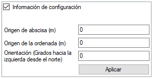

Información de configuración
La opción Configuración de información controla la capacidad de intercambiar entre las coordenadas true y site, que se reflejan en la tabla de planificación de boca de alcantarilla. Esta sección está desactivada por defecto y, por lo tanto, se utilizan coordenadas true. Esto se puede cambiar activando la casilla de verificación de esta sección para cambiar a las coordenadas site. Al ajustar el Origen de abscisa y el Origen de ordenada, las coordenadas de cada unión y los puntos de intersección se ajustan para coincidir con el punto de origen del emplazamiento recién especificado. Al ajustar la orientación, el emplazamiento rota desde el norte real que cambia las coordenadas de unión y los puntos de intersección, y además se rota el esquema en la tabla de planificación para mostrar que las conexiones están entrando en la unión con un ángulo diferente. Estos cambios se aplican al hacer clic en el botón Aplicar, en el que el formulario se actualizará con las coordenadas actualizadas. Los valores introducidos se guardan y se aplican a la tabla de planificación siempre que se abre el formulario, incluso en fases diferentes. Para volver a cambiar a coordenadas true y restablecer la información de configuración, desactive la casilla de verificación. La tabla de planificación se actualizará a las coordenadas true sin necesidad de hacer clic en el botón Aplicar.

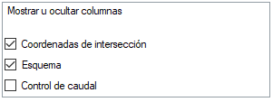

Mostrar/ocultar Columnas
La opción Mostrar/ocultar columnas controla la información que se muestra en la tabla de planificación de boca de alcantarilla. Por defecto, se muestra toda la información y, por lo tanto, se activará cada casilla. Cada casilla de verificación se puede desactivar y la información relevante ya no se mostrará en la tabla de planificación de boca de alcantarilla. Existen tres opciones que se pueden desactivar: las columnas Coordenadas de intersección, Esquema y Control de caudal.

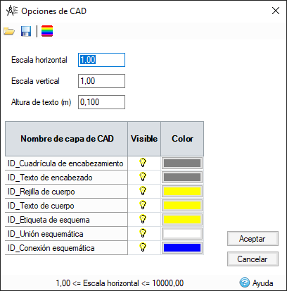

Opciones de CAD
El formulario Opciones de CAD se utiliza para configurar las opciones de exportación de CAD. Los colores se pueden modificar para cada capa. Las capas se pueden desactivar mediante los iconos de bombilla. Se pueden seleccionar factores de escala para los ejes horizontal y vertical, y se puede aplicar una altura de texto para garantizar que todo el texto tenga una altura adecuada.
Los parámetros se pueden guardar y volver a cargar mediante los iconos de la barra de herramientas. La barra de herramientas también contiene un botón Restablecer para restaurar todos los colores y configuraciones a sus valores predeterminados.
