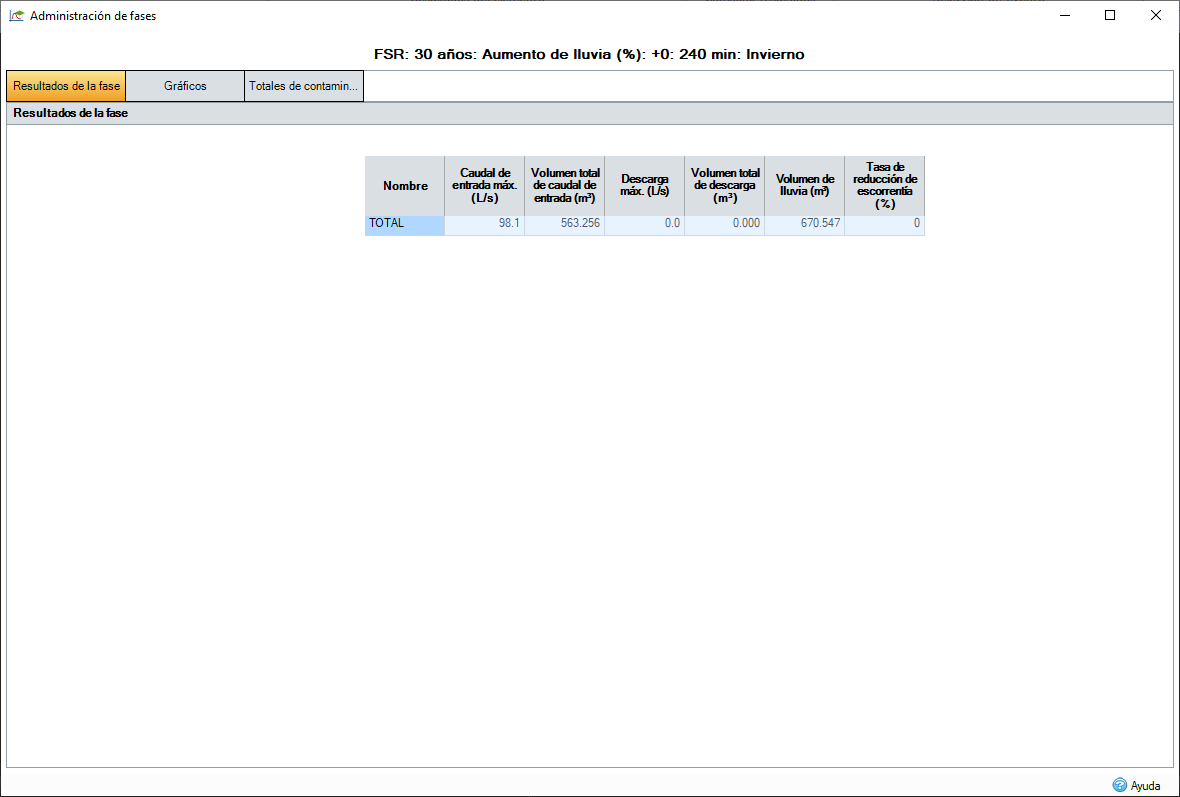

Resultados de fase
La tabla muestra los valores globales de caudal de entrada y descarga de la fase junto con los detalles de la tasa de reducción de escorrentía. La fila final muestra los resultados totales del sistema, incluidos Volumen de entrada, Volumen de salida, Caudal de entrada máximo y Descarga máxima para la fase actual
Flujos de entrada
La velocidad de caudal de entrada máxima, así como el valor total del caudal de entrada, se calculan a partir de cada uno de los flujos de entrada al sistema.
Descargas
Cada una de las desembocaduras del sistema se muestra en su propia fila para proporcionar un desglose de la velocidad de descarga máxima y el volumen de descarga total.
Volumen de lluvia
Para las fases que contienen solo el volumen de lluvia de flujo de base o hidrogramas de entrada no estará disponible.
Este es el volumen de descarga de agua en las áreas de fase, junto con el volumen total de cualquier hidrograma de entrada.
Volumen de lluvia = Profundidad de lluvia * Área total + Volumen total de caudal de entrada de hidrogramas
Tasa de reducción de escorrentía
Esto muestra la reducción general del volumen de escorrentía en comparación con el volumen de lluvia.
Tasa de reducción de escorrentía = 1 - (Volumen de descarga/Volumen de lluvia)

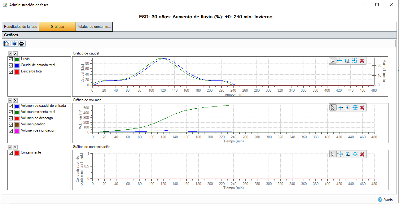

Gráficos
Proporciona tres gráficos que muestran diferentes aspectos del resultado total del sistema, cada uno de los cuales se puede activar y desactivar según sea necesario. Para obtener más información, consulte las páginas Herramientas de gráfico y Gráficos de resultados.
Flujos: muestra los flujos de entrada y salida de la fase con respecto al tiempo. En las fases que contienen solo el caudal base o la lluvia del hidrograma de entrada, esta opción no estará disponible.
Volúmenes: muestra los volúmenes residentes y perdidos de la fase con respecto al tiempo.
Contaminación: muestra las concentraciones de contaminantes en la fase con respecto al tiempo.

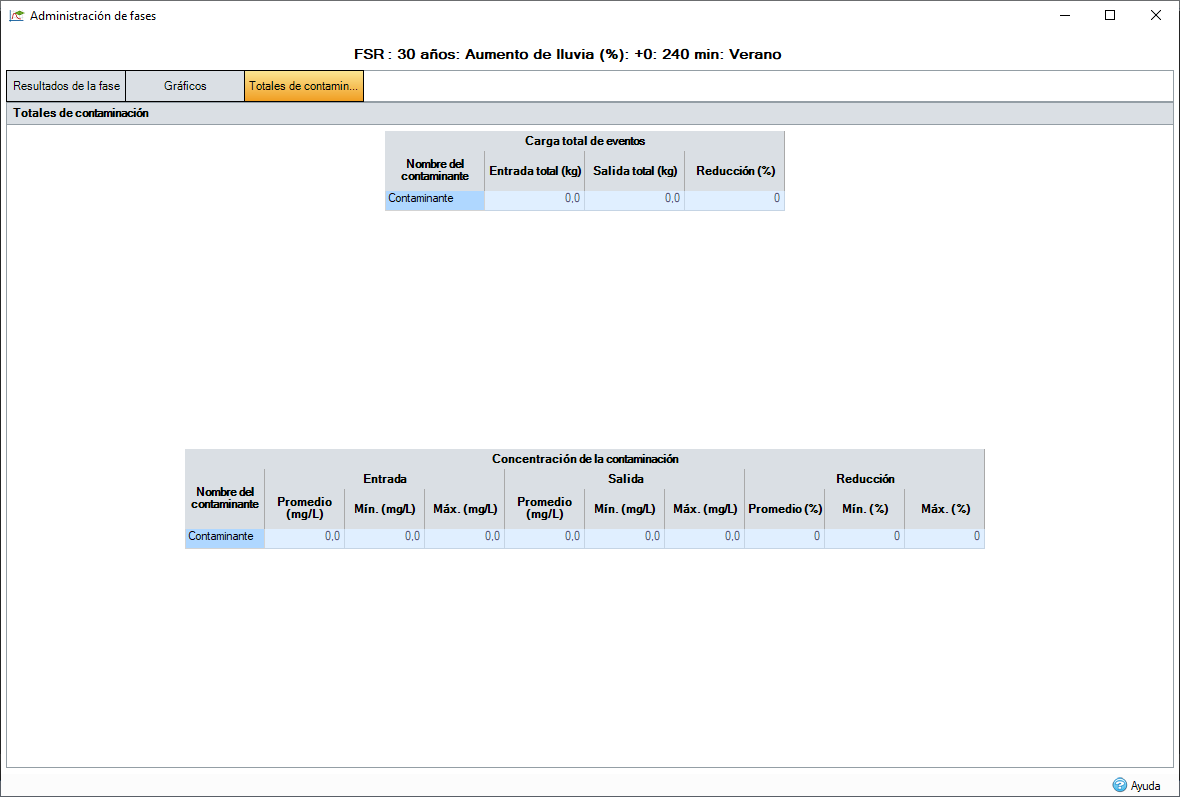

Contaminación
Proporciona un desglose de las cargas de Contaminante que entran y salen del sistema total, así como detalles de las Concentraciones. Esta ficha solo está disponible cuando hay contaminantes en el emplazamiento.
Carga total de eventos: muestra la entrada, salida y reducción totales de cada contaminante.
Concentración de contaminantes: muestra la concentración media, mínima y máxima para la entrada y salida de cada contaminante. También muestra la reducción en la concentración media, mínima y máxima de contaminantes.
