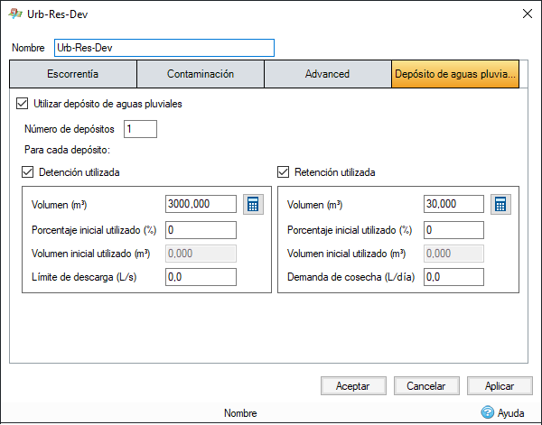

Active la opción Usar depósito de aguas pluviales para activar las variables y especificar los detalles del depósito de aguas pluviales.
Depósito de aguas pluviales: especificaciones

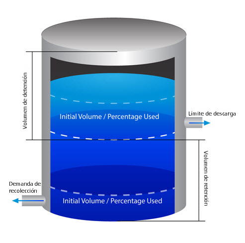

Número de depósitos : el depósito de aguas pluviales puede representar un solo depósito o el volumen combinado de varios depósitos.
El depósito de aguas pluviales se considera como dos partes distintas:
Retención utilizada
Si se activa la opción Retención utilizada, el volumen de la pieza de retención se utiliza para proporcionar la demanda de cosecha. Si el caudal de entrada sin marca solo pasa a la pieza de detención, cualquier otro caudal de entrada pasa al flujo aguas abajo.
Volumen: introduzca el volumen disponible en la parte de Retención del depósito. Este volumen se multiplica por el valor de Número de depósitos. El volumen se puede calcular con la Calculadora de depósitos .
Porcentaje inicial utilizado: introduzca el porcentaje de la parte de retención del depósito utilizada al principio del análisis.
Volumen inicial utilizado: muestra el volumen de la parte de retención del depósito utilizada al comienzo del análisis.
Demanda de cosecha: introduzca la velocidad de caudal de la demanda de cosecha. Este volumen se multiplica por el valor de Número de depósitos.
Detención utilizada
Si se activa la opción Detención utilizada, el volumen de la pieza de detención se utiliza para capturar el caudal de entrada y la descarga que pasan al flujo aguas abajo. Si no se marca, el caudal de entrada pasa directamente a la pieza de retención y cualquier otro caudal de entrada pasa al flujo aguas abajo.
Volumen: introduzca el volumen disponible en la parte de Detención del depósito. Este volumen se multiplica por el valor de Número de depósitos. El volumen se puede calcular con la Calculadora de depósitos .
Porcentaje inicial utilizado: introduzca el porcentaje de la parte de detención del depósito utilizada al comienzo del análisis.
Volumen inicial utilizado: muestra el volumen de la parte de detención del depósito utilizada al comienzo del análisis.
Límite de descarga: introduzca la velocidad máxima de descarga posible. Este volumen se multiplica por el valor de Número de depósitos.
