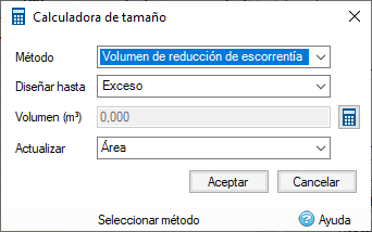

Cada control de aguas pluviales (SWC) tiene una calculadora de tamaño asociada que permite lo siguiente:
La calculadora de tamaño SWC consta de las siguientes opciones:
Seleccione Estimación rápida de almacenamiento, Volumen de reducción de escorrentía o Methode des Pluies para especificar un volumen en el campo siguiente (tenga en cuenta que es posible que el Methode des Pluies no esté disponible para su región). Al seleccionar cualquiera de estas opciones, aparece un botón de calculadora a la derecha del campo Volumen. Si se selecciona Estimación rápida de almacenamiento, al hacer clic en el botón Calculadora se genera la Calculadora de estimación rápida de almacenamiento (QSE). Si se selecciona Volumen de reducción de escorrentía, al hacer clic en el botón de la calculadora se genera la Calculadora de calidad del agua (WQv). Si se selecciona Methode des Pluies, al hacer clic en el botón de la calculadora se genera la Calculadora de Methode des Pluies.
Si utiliza cualquiera de estos asistentes de cálculo, se devuelve un volumen a la calculadora de tamaño. En el caso de la calculadora QSE, el volumen devuelto es el centro del intervalo de volumen de almacenamiento estimado. En el caso de la calculadora WQv, el volumen devuelto es el volumen de destino indicado en el informe de la calculadora WQv. Para la calculadora Method des Pluies, el volumen devuelto es el volumen de almacenamiento máximo. El uso de la opción Estimación rápida de almacenamiento también permite introducir manualmente el volumen deseado en lugar de utilizar la calculadora.
Para las fases que contienen solo el flujo de base o los hidrogramas de entrada, no están disponibles las siguientes opciones: Estimación rápida de almacenamiento, Volumen de reducción de escorrentía y Methode des Pluies.
Esto es aplicable a todos los métodos excepto al talud de borde, solo para los SWC de depósito y estanque. Elija la elevación hasta la que se proporcionará el volumen:
Desagüe de seguridad: la elevación de desagüe de seguridad del control de aguas pluviales, es decir, la elevación de excedencia menos la profundidad del desagüe de seguridad.
Salida más baja: la elevación de rasante de la salida más baja con un control especificado.
Esto es aplicable a todos los métodos excepto al talud de borde, solo para los SWC de depósito y estanque. Elija un parámetro que se actualice cuando el SWC se cambie de tamaño al nuevo volumen. Esta lista es específica del tipo de SWC. La mayoría de las opciones son intuitivas, como Longitud, Anchura, Elevación base, etc.
Puede que estas dos opciones necesiten una explicación más detallada:
