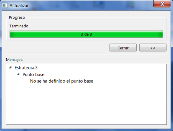

Mensajes de error del cuadro de diálogo Actualizar
En algunos casos, después de realizar un cambio en TruPlan, se abre el cuadro de diálogo Actualizar y muestra los errores que se han detectado; por ejemplo, después de crear una estrategia.

No se ha definido el punto base En el cuadro de diálogo Estrategia, defina un punto o una curva base para la estrategia.
