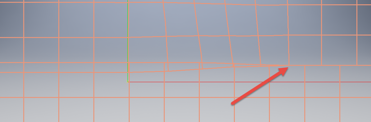

- Defina Optimización para determinar cómo se alinearán los rumbos unos junto a otros. Debido a que las superficies pueden variar por protrusiones, bordes, relieves, etc., es posible que el material se solape o se extienda en su ruta sobre la superficie. Configure límites que estén incluidos en las restricciones de fabricación.
- Seleccione Minimización de separación si desea evitar separaciones mientras se tolera una cantidad máxima de solapamiento, que puede especificar en el cuadro Solapamiento máximo. Normalmente, esto se lleva a cabo para la colocación de cinta, donde se admiten solapamientos, pero es mejor evitar separaciones.
- Seleccione Minimización de solapamiento si desea evitar solapamientos mientras se tolera una cantidad máxima de separación, que puede especificar en el cuadro Separación máxima. Normalmente, esto se hace con la colocación de fibra, ya que, si se producen muchos solapamientos, se deberán cortar remolques.
Por ejemplo, si minimiza el solapamiento, pero limita la separación máxima a 0, TruPlan evitará los solapamientos en la medida de lo posible cortando los remolques sin admitir separaciones.
Si minimiza el solapamiento, pero admite una separación máxima de 1 pulgada, TruPlan evitará que se produzcan solapamientos al mismo tiempo que admite separaciones de hasta una pulgada de ancho.
