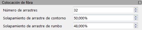

La sección Colocación de fibra del cuadro de diálogo Estrategia, define el número de remolques que se va a utilizar y la cantidad de material que se puede solapar antes de cortarla. Los valores de solapamiento son porcentajes de la anchura de remolque. Solo se usan si se selecciona Activar recorte de malla en la sección Malla del cuadro de diálogo Estrategia.
Los controles de colocación de fibra no están disponibles si el modo de propagación se establece como Recubrimiento de tejido.
- Número de remolques: el número de remolques que desea por banda de material. Depende de la máquina que utilice. Autodesk recomienda escoger un valor que no sea específico de una máquina, por ejemplo, 8, que es probable que admitan varios tipos de maquinaria. De esta forma, si desea ejecutar análisis en otra máquina, no tendrá que cambiar la estrategia.
- Solapamiento de remolque de contorno: porcentaje de la anchura de remolque admitido para solapar los contornos de la lámina. Por ejemplo, si el límite es del 50 % y un rumbo se extiende más allá del contorno de la lámina en un 51 % de la anchura de remolque, el material se cortará respetar el límite del 50 %.
- Solapamiento de remolque de rumbo: porcentaje de la anchura de remolque admitido para solapar rumbos adyacentes.
