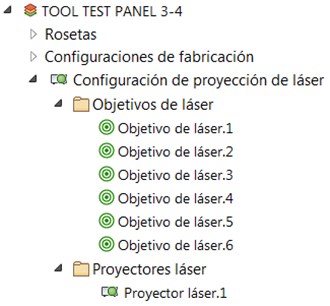

El objetivo se crea en la carpeta Objetivos de láser en el nodo Configuración de proyección láser del navegador de TruPlan.
Repita este procedimiento para los demás objetivos que desee crear. Recuerde que debe haber seis o más objetivos para alinear correctamente un sistema de proyección.

El proyector se crea en la carpeta Proyectores láser en el nodo Configuración de proyección láser del navegador de TruPlan.

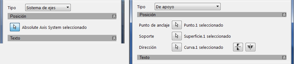

  3. En el cuadro Tipo, seleccione cómo se colocará el texto.
    • Sistema de ejes: el texto se coloca en el origen de una roseta en la dirección del eje X con la altura del texto en la dirección Y. La dirección Z determina si el texto está orientado hacia adentro o hacia afuera.
    • De apoyo: el texto se sitúa en un punto de anclaje, que usa una superficie como apoyo, a lo largo de una dirección definida.
    La opción seleccionada determinará los controles que se muestren en la sección Posición del cuadro de diálogo.
  4. Si ha seleccionado Sistema de ejes en el paso anterior, haga clic en la flecha de selección en Posición y seleccione un sistema de ejes en el navegador de TruPlan.
    Si ha seleccionado De apoyo en el paso anterior, use las flechas de selección en Posición para añadir los siguientes elementos desde el navegador de TruPlan:
    • Punto de anclaje: un punto que define el origen del texto.
    • Soporte: un plano o una superficie que define la orientación del texto.
    • Dirección: una línea o curva que define la dirección y el ángulo del texto; use los botones de simetría y voltear para cambiar la dirección o la orientación del texto si es necesario.
  5. En Texto, escriba el texto que desee utilizar y defina su tamaño.
