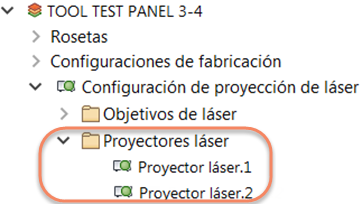

  6. Para añadir los proyectores que creó para el proyecto, haga clic en la flecha de selección Proyectores láser y selecciónelos desde el navegador de TruPlan.
