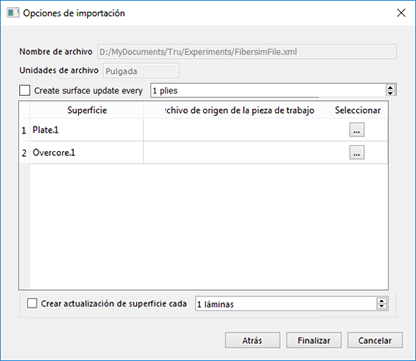

    Se abrirá el cuadro de diálogo Opciones de importación.
  3. En el cuadro de diálogo Importar compuestos, seleccione los archivos STL que desee importar.
    Los cuadros del archivo de origen de la pieza de trabajo se pueden editar; puede introducir rutas directas a los archivos si lo desea.
  4. Para calcular los valores de desfase de lámina para la salida de proyección láser, seleccione Crear actualización de superficie cada.
    Los valores de desfase son los grosores que se calculan a medida que las láminas se colocan unas encima de otras. En proyectos grandes, si se crean muchos valores de desfase, se generará una gran cantidad de datos, por lo que el tamaño del archivo será mayor. Si desea evitar esto, hay varias alternativas:
    • Junto a Crear actualización de superficie cada, introduzca un valor de intervalo de lámina para la creación de desfases que sea claramente mayor que 1; por ejemplo, 5. De este modo, se proporcionará una aproximación de grosor de la pieza sin aumentar considerablemente el tamaño del archivo.
    • No seleccione Crear actualización de superficie cada y, después de la importación, configure el cálculo de desfases en el cuadro de diálogo Estrategia. Este tipo de cálculo no aumenta el tamaño del archivo, pero puede afectar al rendimiento si se utiliza mucho.
    Es probable que no necesite calcular los desfases de superficie al importar si solo pretende evaluar la forma general de una pieza. Siempre existe la posibilidad de calcular los desfases más adelante haciendo clic con el botón derecho en una lámina y seleccionando Incluir desfase de superficie.
