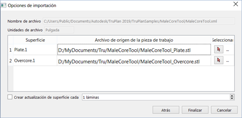

  1. Haga clic en Abrir compuestos o Insertar compuestos en la cinta de opciones de TruPlan.
    (El nombre del botón dependerá de si hay un archivo abierto o no).
  2. Desplácese hasta el archivo XML que desee y haga clic en Abrir.
    Se abrirá el cuadro de diálogo Opciones de importación. (El aspecto de este cuadro de diálogo varía en función del contenido del archivo que se va a importar).
  3. Seleccione Crear actualización de superficie cada y seleccione el intervalo en el que se deben crear las superficies.
    Por defecto, esta opción nunca está seleccionada al importar archivos porque puede afectar al rendimiento.

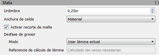

  2. En la sección Malla del cuadro de diálogo Estrategia, seleccione un modo en Desfase de grosor.
    • Usar lámina actual: calcula el valor de desfase de la lámina en la propia estrategia. Esto proporciona la representación más precisa del grosor, pero puede utilizar una gran cantidad de potencia de procesamiento. (Para una sublámina, el grosor viene determinado por la subdivisión principal).
    • Usar existente: utiliza el último desfase de lámina guardado que precede a la estrategia. Esto proporciona una representación bastante precisa del grosor sin necesidad de usar una gran cantidad de potencia de procesamiento.
    • Desactivado: no se puede calcular el valor de desfase.

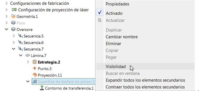

  1. Haga clic con el botón derecho en una lámina en el navegador de TruPlan.
  2. Seleccione Incluir desfase de superficie.
Esto le permitirá incluir el desfase de grosor en la salida de proyección láser, aunque no se haya configurado ninguna estrategia para la lámina, o bien si se omitió el cálculo del grosor durante la importación.

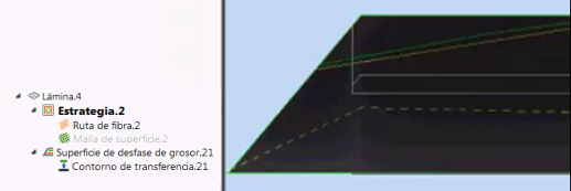

Mostrar u ocultar los desfases almacenados
Para mejorar el rendimiento, las superficies de desfase almacenadas están ocultas por defecto cuando se crean. Se representan mediante nodos en el navegador de TruPlan. Haga clic con el botón derecho en ellas y seleccione Visibilidad para verlas en cualquier momento.

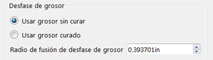

  1. En el navegador de TruPlan, haga doble clic en una disposición, o bien haga clic en la opción Disposición de la cinta de opciones de TruPlan para crear una disposición.
  2. En el cuadro de diálogo Disposición, en Desfase de grosor, seleccione si desea calcular los desfases como curados o sin curar para las láminas de la disposición.
    Esto solo surte efecto si se han activado los desfases de la disposición. Utilice los valores curados o sin curar de la ficha Propiedades de la Biblioteca de compuestos.
  3. Si ha seleccionado Usar grosor curado, también deberá definir el valor de Radio de fusión de desfase de grosor.
    Este valor controla la transición entre el área delimitada de la superficie donde se calcula el grosor de la lámina y las áreas donde no se calcula. Un radio grande da como resultado una transición suave y gradual, mientras que un radio pequeño puede generar una transición más corta y abrupta. Autodesk recomienda usar un valor que sea aproximadamente el doble del tamaño de los triángulos utilizados para la triangulación.
