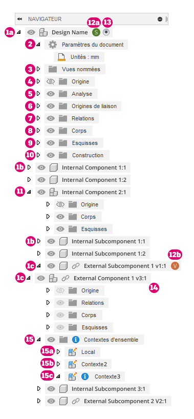

L’ensemble est organisé dans le navigateur.
présentation des ensembles
  1. Composants : contiennent et organisent les éléments de la conception. Tous les composants peuvent contenir une origine, une géométrie de construction, des esquisses, des corps et des origines de liaison.
    1. icône Ensemble Composant par défaut : le composant principal de toute conception. Outre les éléments que tous les composants peuvent contenir, le composant par défaut contient également les paramètres du document, les vues nommées, les analyses et les liaisons de l’ensemble entier.
    2. icône Composant Composant interne : inclus entièrement dans la conception active.
    3. icône Composanticône Lien de composant Composant externe (Xréf) : inclus dans une autre conception, et référencé dans l’ensemble de la conception active. Peut contenir des contextes d’ensemble créés lors de la modification sur place.
  2. icône Paramètres Paramètres du document : permet de définir les unités de l’ensemble.
  3. icône Dossier Vues existantes : contient toutes les vues nommées personnalisées et standard de l’ensemble.
  4. icône Dossier Origine : contient le point d’origine, les axes X/Y/Z et les plans XY/XZ/YZ associés à un composant.
  5. icône Dossier Analyse : contient les analyses créées dans l’assemblage, y compris celles créées à l’aide de l’outil Analyse de section et des outils d’analyse de surface.
  6. icône Dossier Origines de liaison : contient les origines de liaison associées à un composant.
  7. icône Dossier Relations : contient les relations d’assemblage associées à l’assemblage, utilisées pour définir la position relative et le mouvement entre les composants.
  8. Icône Dossier Corps : contient les corps 3D associés à un composant.
  9. Icône Dossier Esquisses : contient les esquisses de conception associées à un composant pour faciliter la création et la définition des corps.
  10. icône Dossier Construction : contient la géométrie de construction associée à un composant pour faciliter le processus de création d’esquisses et de corps.
  11. icône Ensemble Sous-ensemble : tout composant dans lequel d’autres composants sont imbriqués. Le composant de niveau supérieur est le composant parent. Tout composant imbriqué est un composant enfant.
  12. icône Avatar avec badge de réservation Avatar avec Badge de réservation : un membre du projet est en train de modifier la conception ou le composant externe, et celui-ci est réservé par le membre du projet pour éviter les conflits de conception.
    1. Le membre de projet 1 est en train d’effectuer des modifications et a réservé la conception active.
    2. Le membre de projet 2 est en train d’effectuer des modifications et a réservé un composant externe dans la conception active.
  13. icône Activer le composant Composant activé : le composant sur lequel vous travaillez actuellement. Cliquez sur le bouton radio à côté d’un composant pour l’activer.
  14. icône Modifier sur place Modifier sur place : active et modifie un composant externe en contexte sans quitter la conception active.
  15. icône Dossier icône Modifier sur place hors synchronisation Contextes d’ensemble : contient les contextes d’ensemble associés à un composant, qui définissent les relations entre les composants lors de la modification sur place.
    1. icône Contexte de modification sur place Contexte local : représente le composant externe tel que la conception apparaîtrait si vous l’ouvriez dans son propre onglet de document. Le composant conserve son propre ensemble de positions pour ses composants enfants.
    2. icône Contexte de modification sur place Contexte d’ensemble : connexion entre une conception parent et un composant externe à un point spécifique dans le temps. Contient des informations de position relatives à l’ensemble.
    3. icône Contexte de modification sur place icône Modifier sur place hors synchronisation Contexte d’ensemble hors synchronisation : cliquez avec le bouton droit de la souris et choisissez Synchroniser le contexte de l’ensemble pour mettre à jour les modifications de conception associatives.
