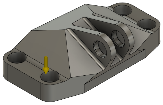

Exercice 1 : Ouverture et enregistrement du modèle de forme de départ
Dans cet exercice, vous allez ouvrir le modèle de forme de départ Starting Shape_GE Bracket du dossier Generative Design Samples, et l’enregistrer dans un dossier de projet personnel.
didacticiel de création de géométrie de pièce GE - avant et après
Étapes
  1. Ouvrez le modèle de forme de départ, Starting Shape_GE Bracket, dans la direction Z vers le haut, dans le dossier Generative Design Samples du panneau de données.
