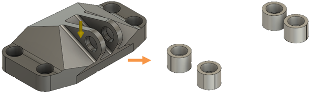

Exercice 2 : Création d’une géométrie conservée pour les trous de boulon
Dans cet exercice, vous allez créer une géométrie qui sert de géométrie conservée pour les quatre trous de boulon utilisés pour maintenir le support en place.
Dans cet exemple, vous allez utiliser l’outil Esquisse pour créer des cercles, en référençant le centre des trous existants et l’arête de la pièce pour définir le diamètre.
didacticiel de création de géométrie de pièce GE - avant et après

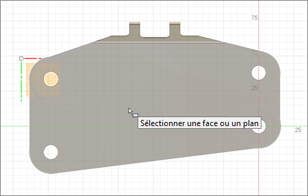

    3. Dans l’onglet Modifier le solide, cliquez sur Créer > Créer une esquisse icône Créer une esquisse, puis cliquez sur la face inférieure du modèle pour placer la grille sur la face inférieure et ouvrir la barre d’outils d’esquisse.
      trous de boulon - sélectionner une face ou un plan d’esquisse

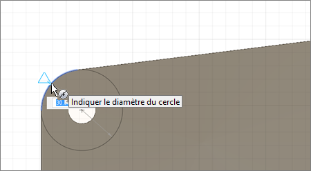

    4. Dans l’onglet Esquisse, cliquez sur Créer > Cercle centre de diamètre icône Centre, diamètre, cercle, puis cliquez au centre de l’un des trous de boulon.
    5. Faites glisser le curseur sur l’arête du modèle, puis cliquez sur l’arête pour créer le cercle.

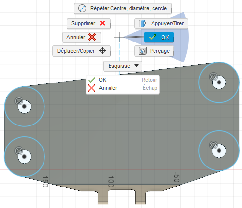

    6. Cliquez au centre du cercle suivant, puis cliquez sur l’arête du modèle. Répétez l’opération pour les deux cercles restants.
    7. Cliquez avec le bouton droit de la souris pour ouvrir le menu d’esquisse, puis choisissez OK pour fermer l’outil.

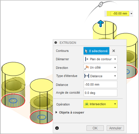

  3. Extrudez les cercles de -50 mm à l’aide d’une opération d’intersection, pour ne laisser que les quatre zones de la pièce qui coupent les contours.

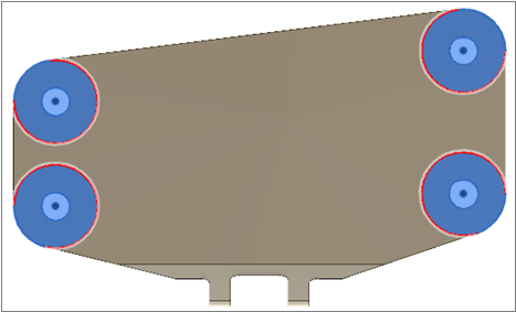

    1. Dans l’onglet Modifier le solide, cliquez sur Créer > Extrusion icône Extrusion de solide, puis cliquez sur le centre et les cercles environnants des quatre trous de boulon.
      cercles du bas
    2. Cliquez sur la vue de début pour rétablir la position d’origine du modèle.
    3. Cliquez sur la flèche bleue et faites-la glisser vers le haut jusqu’à -50 mm.
    4. Sélectionnez l’opération Intersection dans la boîte de dialogue Extrusion.
      boîte de dialogue Extrusion - boulons

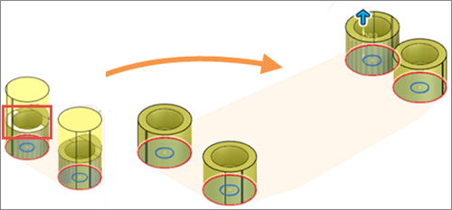

    5. Placez le curseur sur l’arête extérieure supérieure de l’une des géométries conservées pour mettre en surbrillance l’arête ou la face extérieure supérieure, puis cliquez dessus pour créer les géométries conservées des quatre trous de boulon.
      géométries conservées des trous de boulon
    6. Cliquez sur OK pour fermer la boîte de dialogue Extrusion.
