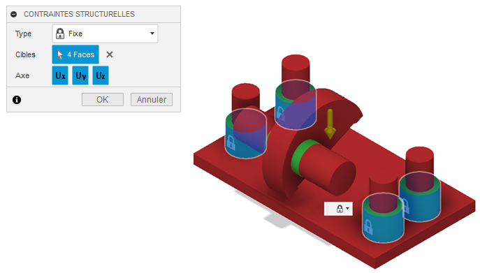

  1. Appliquez une contrainte structurelle aux faces externes des composants à contraintes fixes.
    1. Dans l’onglet Définir, cliquez sur Conditions de conception > Contraintes structurelles icône Contraintes structurelles.
      La boîte de dialogue Contraintes structurelles s’ouvre.
    2. Dans la boîte de dialogue, vérifiez que l’option Type est définie sur Fixe.
    3. Dans la conception, sélectionnez les faces mises en surbrillance en bleu comme illustré ci-dessous.
      géométrie sélectionnée
      Remarque : les icônes de cadenas sur les faces sélectionnées indiquent que les contraintes structurelles ont été appliquées.
    4. Dans la boîte de dialogue Contraintes structurelles, cliquez sur OK.
      Avertissement : vous pouvez appliquer des contraintes à des géométries conservées uniquement.
    5. Pour vérifier que les contraintes Fixe1 ont été appliquées, dans le navigateur, sous Étude 1 – Composant structurel, développez Cas de charge1 > Contraintes.
      Conseil : pour modifier les contraintes structurelles, dans le navigateur, placez le pointeur de la souris sur Fixed1, puis cliquez sur l’icône Modifier icône Modifier.

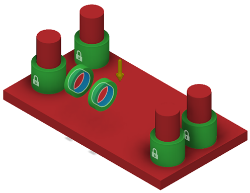

  2. Appliquez une charge structurelle aux faces internes des composants Anneau 1 et Anneau 2.

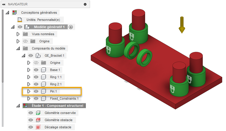

    1. Pour faciliter la définition du premier cas de charge, dans le navigateur, sous Composants du modèle, à gauche de Pin: 1, cliquez sur l’icône Visible icône Visible.
      masquer la broche
    2. Dans l’onglet Définir, cliquez sur Conditions de conception > Charges structurelles icône Charge structurelle.
      La boîte de dialogue Charges structurelles s’ouvre.
    3. Dans la boîte de dialogue, vérifiez que l’option Type est définie sur Force.
    4. Dans la conception, sélectionnez les deux faces mises en surbrillance en bleu, comme illustré ci-dessous.
      sélection d’anneaux
    5. Dans la boîte de dialogue Charges structurelles, pour Type de direction, cliquez sur l’icône Vecteurs (x, y, z) icône Vecteurs.
    6. Dans la zone Fz, saisissez 8000.
      Les flèches de direction bleues pointant vers le haut sont affichées sur les faces sélectionnées.
      boîte de dialogue Charges structurelles – avec exemple
    7. Cliquez sur OK.
    8. Pour vérifier que la charge de force est appliquée correctement, dans le navigateur, sous Étude 1 – Composant structurel, développez Cas de charge1 > Charges.
      cas de charge 1 dans le navigateur

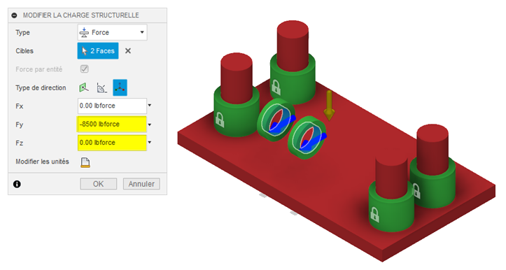

  4. Modifiez la charge Force2 pour le cas de charge 2.
    1. Dans le navigateur, double-cliquez sur Cas de charge2 pour l’activer.
    2. Si nécessaire, développez Charges.
    3. Placez le pointeur de la souris sur Force 2, puis cliquez sur l’icône Éditer icône Éditer.
    4. Dans la zone Fy, saisissez -8500 et dans la zone Fz, saisissez 0.
      Les flèches s’affichent sur les faces sélectionnées, comme illustré dans l’image suivante.
      boîte de dialogue Modifier la charge structurelle - cas de charge 2
    5. Cliquez sur OK.

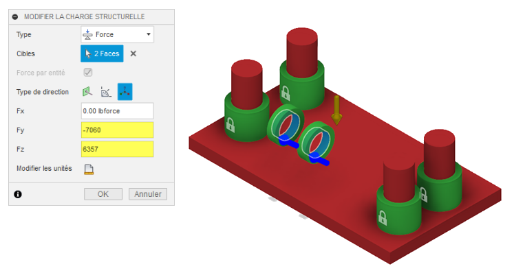

  5. Modifiez la charge Force3 pour le cas de charge 3.
    1. Dans le navigateur, double-cliquez sur Cas de charge3 pour l’activer et le développer.
      développer Cas de charge3
    2. Placez le pointeur de la souris sur Force 3, puis cliquez sur l’icône Éditer icône Éditer.
    3. Dans la zone Fy, saisissez -7060 et dans la zone Fz, saisissez 6357.
      boîte de dialogue Modifier la charge structurelle - cas de charge 3
    4. Cliquez sur OK.

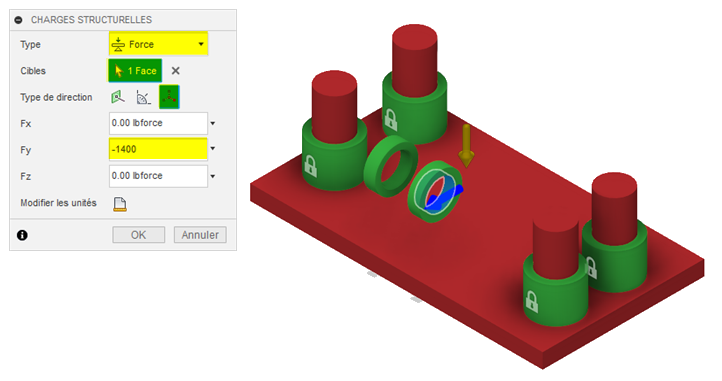

  7. Appliquez une charge structurelle à la face interne du composant Anneau 1.
    1. Dans la conception, sélectionnez la face bleue mise en surbrillance, comme illustré dans l’image suivante.
      sélection de ring 1:1
    4. Pour Type de direction, cliquez sur l’icône Vecteurs (x, y, z) icône Vecteurs.
    5. Dans la zone Fy, saisissez -1400.
      boîte de dialogue Charges structurelles – Fy défini sur -1400
    6. Cliquez sur OK.

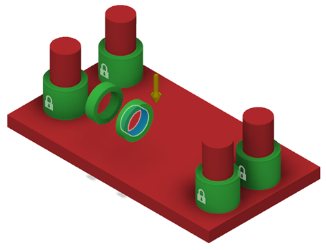

  8. Appliquez une charge structurelle à la face interne du composant Anneau 2.
      sélection de ring 2:1
    5. Dans la zone Fy, saisissez 1400.
      boîte de dialogue Charges structurelles – Fy défini sur 1400
    6. Cliquez sur OK.
      Dans le navigateur, sous Cas de charge4 > Charges, la charge Force6 est ajoutée.
      charge Force6 ajoutée

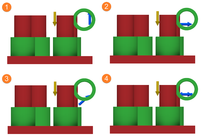

  9. Vérifiez les quatre cas de charge.
    1. Sur le ViewCube, cliquez sur Avant, puis sur la flèche gauche.
      flèche avant gauche du ViewCube
    2. Dans le navigateur, double-cliquez pour activer chacun des quatre cas de charge afin de vérifier qu’ils correspondent à l’image suivante.
      sélection des cas de charge
  10. Revenez à la vue de début et affichez à nouveau le composant Pin:1.
    1. Placez le pointeur de la souris sur le ViewCube, puis cliquez sur l’icône Début icône Début du ViewCube.
    2. Dans le navigateur, sous Composants du modèle, à gauche de Pin:1, cliquez sur l’icône Masqué icône Masqué.
