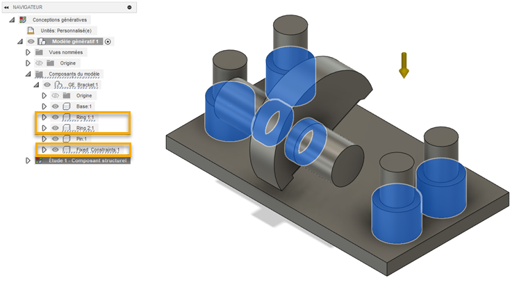

    2. Dans la conception, sélectionnez les corps mis en surbrillance en bleu comme illustré ci-dessous.
      géométrie sélectionnée
      Remarque : dans le navigateur, vous pouvez voir que les composants Ring 1, Ring 2 et Fixed Constraints sont mis en surbrillance.

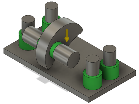

      Dans la conception, les corps s’affichent en vert.
      géométrie conservée sélectionnée

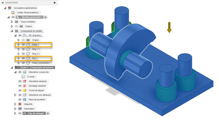

      application de la géométrie obstacle
      Remarque : dans le navigateur, vous pouvez voir que les composants Base:1 et Pin:1 sont également mis en surbrillance.
    3. Dans la boîte de dialogue Géométrie obstacle, cliquez sur OK.

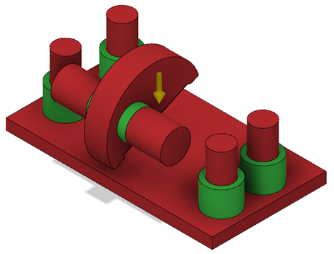

      Les corps s’affichent en rouge dans la conception.
      géométrie obstacle appliquée
