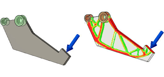

Bras de préhension avant (à gauche) et après (à droite) optimisation de la forme.

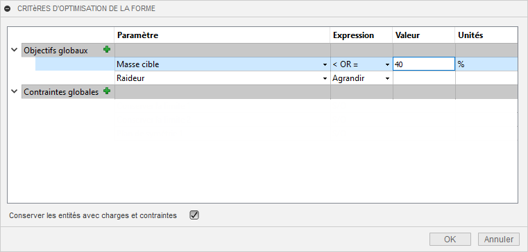

Définissez la masse cible de l’optimisation de la forme sur 40 %.
- Cliquez sur
(espace de travail Simulation > onglet Configurer > groupe de fonctions Optimisation de la forme > Critères d’optimisation de la forme) pour ouvrir la boîte de dialogue Critères d’optimisation de la forme.
- Dans la boîte de dialogue Critères d’optimisation de la forme, définissez la masse cible sur 40 %.
- Cliquez sur OK pour accepter les modifications et fermez la boîte de dialogue.

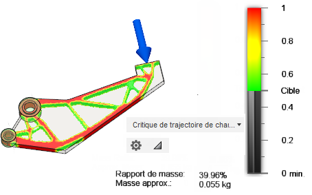

- Examinez le résultat Critique de trajectoire de charge.
Notez que les régions considérées comme moins critiques ont été retirées de la forme optimisée.
