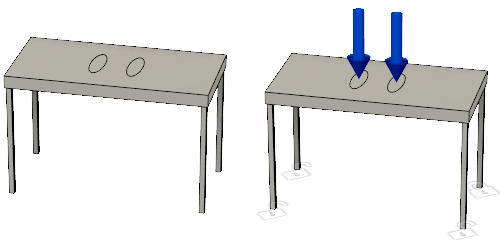

Table plastique sans contraintes ni charges (à gauche) et Table plastique avec contraintes et charges (à droite).

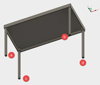

Appliquez les contraintes suivantes aux pieds :
: fixe en Uy.
: fixe en Ux et Uy.
: fixe en Uy et Uz.
: fixe dans toutes les directions (Ux, Uy et Uz).
- Cliquez sur
(espace de travail Simulation > onglet Configurer > groupe de fonctions Contraintes > Contraintes structurelles) pour ouvrir la boîte de dialogue Contraintes structurelles.
- Cliquez sur la face inférieure du ViewCube ou faites pivoter le modèle de sorte que les patins situés au bas des pieds soient visibles.
- Sélectionnez le point situé en bas du pied (a) qui doit entrer en contact avec le sol. Notez qu’un verrou apparaît à ce point.
- Dans la boîte de dialogue Contraintes structurelles, cliquez sur l’axe Ux et l’axe Uz pour les désélectionner.
Remarque : Uy est alors le seul axe contraint sur le pied (a).
- Cliquez sur OK pour accepter la contrainte et fermer la boîte de dialogue.
- Répétez les étapes pour les pieds b, c et d de la table, en utilisant les contraintes répertoriées ci-dessus.
Remarque : des cadenas déverrouillés sont affichés sur trois sommets, ce qui indique qu’ils ne sont que partiellement restreints et qu’ils peuvent se déplacer le long du sol.

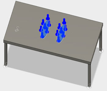

Appliquez une charge de 200 lbforce sur le haut de la table pour vérifier si elle peut supporter le poids d’une personne de 200 lb.
Remarque : pour effectuer une analyse de flambage structurel, une charge de compression d’un élément est requise.
- Faites pivoter le modèle pour voir le haut de la table en sélectionnant le haut du cube ou en utilisant la souris.
- Cliquez sur
(espace de travail Simulation > onglet Configurer > groupe de fonctions Charges > Charges structurelles) pour ouvrir la boîte de dialogue Charges structurelles.
- Utilisez le menu déroulant pour vous assurer que le type est défini sur
Force.
- Sélectionnez les deux empreintes au-dessus de la table.
- Vérifiez que les flèches de vecteur indiquent que la force compresse la table.
- Dans la boîte de dialogue Charges structurelles, entrez 200 pour la magnitude.
- Cliquez sur OK pour accepter les modifications et fermez la boîte de dialogue.
