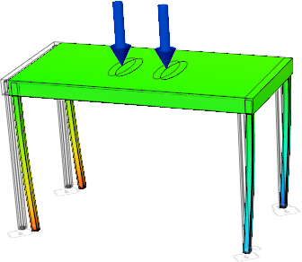

Si l'objet est très long par rapport à son aire de la section transversale, il devient instable sous une charge de compression. Un facteur de charge de déformation inférieur à un signifie que la déformation se produit sous cette charge.
Dans ce didacticiel, vous allez utiliser une analyse de flambage structurel pour déterminer si vous pouvez éliminer la probabilité de déformation d'une table plastique, sans avoir à reconcevoir le modèle, simplement en changeant la matière plastique. Vous comparez les résultats de déformation de deux matériaux différents, de sorte que vous puissiez vous entraîner à interpréter les résultats.

Résultat du déplacement modal total pour une table plastique.
