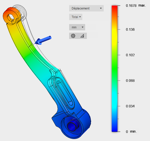

Pour ces études de simulation, la fenêtre graphique comporte deux composants principaux.
L’affichage graphique du modèle sous forme de volume 3D montrant la variable de résultat sélectionnée dans la zone de dessin.
Une légende contenant :
Menu déroulant Sélection des résultats pour modifier les résultats. Certains résultats disposent d’un deuxième menu déroulant pour spécifier la direction ou un type spécifique de la variable de résultat.
Menu déroulant Unité pour sélectionner les unités
Options de légende pour personnaliser la vue de légende
