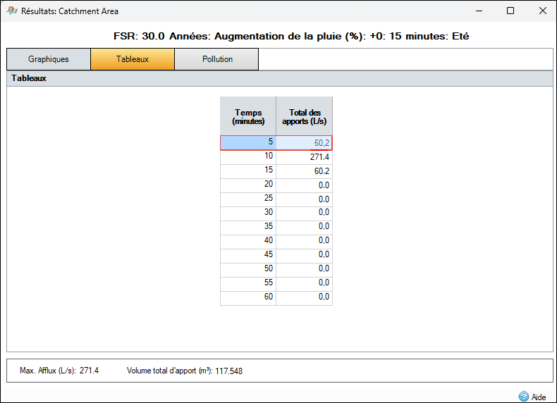

Résultats
Affiche le débit d’entrée dans le temps à partir de l’analyse de l’apport
Remarque : le ruissellement (débit pour l’hydrogramme d’entrée) s’affiche lorsque le réservoir de pluie est actif, de sorte que l’effet de ce dernier soit visible sur l’hydrogramme d’entrée.
Les informations apparaissent avec un nombre par défaut de décimales, selon l’unité. Pour afficher plus ou moins de décimales, sélectionnez Augmenter les décimales ou Réduire les décimales dans le menu contextuel. Ce paramètre ne sera pas enregistré entre les sessions.
Intervalle des sorties
L’intervalle des sorties est issu de la valeur sélectionnée dans les critères d’analyse. La moyenne des résultats est calculée sur la période d’intervalle des sorties. Par exemple, si l’intervalle de sortie est de 5 minutes et l’intervalle d’analyse est de 1 minute, la moyenne des résultats calculés pour les intervalles de 1 à 5 minutes permet de produire le résultat de 5 minutes.

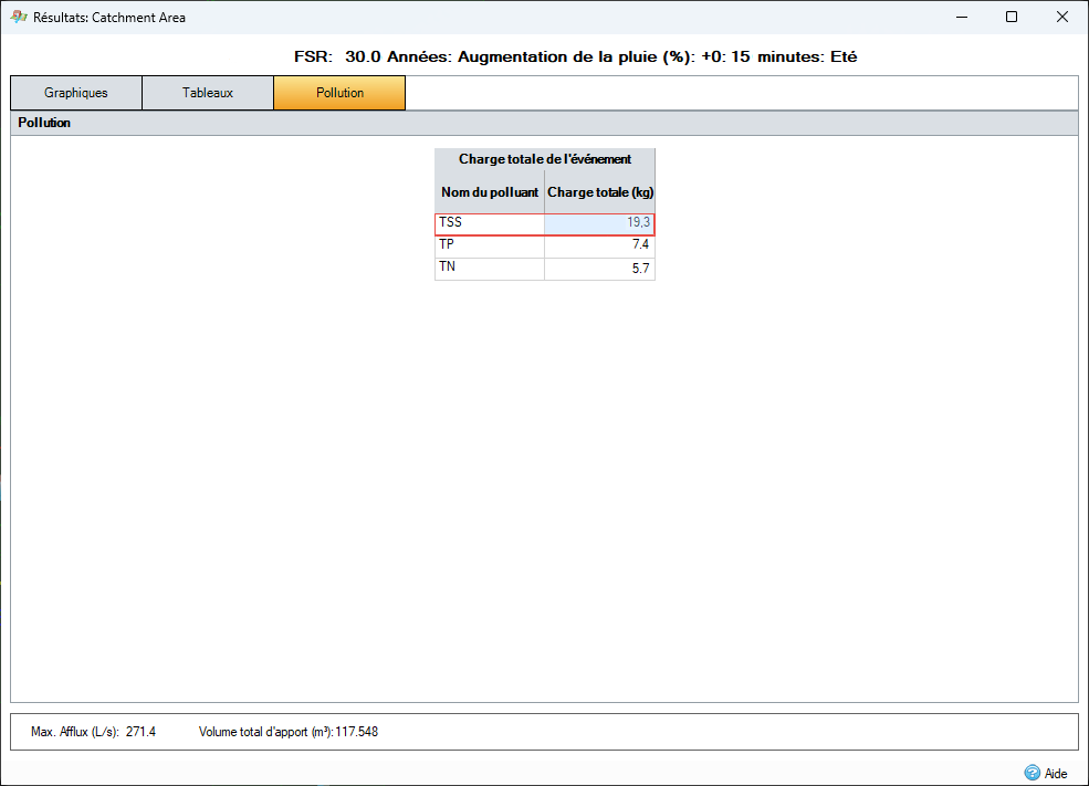

Pollution
Cet onglet affiche la répartition des charges de polluants qui entrent depuis les apports.
Max. Afflux et volume total d’apport
Les valeurs correspondant à l’afflux maximum et au volume total d’apport s’affichent sous chacun des trois onglets.
