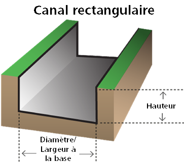

Un canal rectangulaire est un canal ouvert avec une section en travers rectangulaire. Le routage du débit via une connexion de canal est décrit dans la section Analyse des raccordements et des connexions.
Paramètres à spécifier :
Longueur, pente, coefficient de Manning n ou coefficient de rugosité Colebrook-White, diamètre/largeur à la base, hauteur. Reportez-vous à la section Entrées de connexion.
