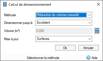

Chaque technique alternative est associée à un calcul de dimensionnement qui vous permet d’effectuer les opérations suivantes :
Le calcul de dimensionnement de technique alternative propose les options suivantes :
Choisissez Estimation du volume de stockage, Réduction du volume ruisselé ou Méthode des pluies pour spécifier un volume dans le champ ci-dessous (Méthode des pluies risquant de ne pas être disponible pour votre région). Lorsque vous choisissez l’une de ces options, un bouton de calculatrice s’affiche à droite du champ Volume. Si vous choisissez l’option Estimation du volume de stockage, cliquez sur le bouton de la calculatrice pour afficher la calculatrice d’estimation du volume de stockage. Si vous choisissez l’option Réduction du volume ruisselé, cliquez sur le bouton de la calculatrice pour afficher la calculatrice de qualité de l’eau. Si vous choisissez la méthode des pluies, cliquez sur le bouton de la calculatrice pour afficher la calculatrice de la méthode des pluies.
Ces calculatrices renvoient un volume dans le calcul de dimensionnement. Pour la calculatrice d’estimation du volume de stockage, le volume renvoyé correspond au centre de l’intervalle de volume de stockage estimé. Pour la calculatrice de la qualité de l’eau, le volume renvoyé est le volume cible indiqué dans le rapport de la calculatrice de la qualité d’eau. Pour la calculatrice de la méthode des pluies, le volume renvoyé est le volume de stockage maximal. L’option Estimation du volume de stockage permet également d’entrer manuellement le volume souhaité plutôt que d’utiliser la calculatrice.
Pour les phases contenant uniquement des hydrogrammes de débit de base ou d’entrée, les options suivantes ne sont pas disponibles : Estimation du volume de stockage, Réduction du volume ruisselé et Méthode des pluies.
Cette option s’applique à toutes les méthodes, à l’exception de la pente latérale qui s’applique uniquement aux techniques alternatives Réservoir et Bassin. Choisissez le niveau jusqu’auquel le volume sera fourni :
Hauteur de revanche : niveau de revanche de la technique alternative, par exemple, niveau de débordement - profondeur de revanche.
Point de sortie bas : niveau du radier du point de sortie le plus bas avec spécification d’une technique alternative.
Cette option s’applique à toutes les méthodes, à l’exception de la pente latérale qui s’applique uniquement aux techniques alternatives Réservoir et Bassin. Choisissez un paramètre à mettre à jour lorsque latechnique alternative est redimensionnée en fonction du nouveau volume. Cette liste est spécifique au type de technique alternative. La plupart des options sont explicites, par exemple Longueur, Largeur, Niveau minimum, etc.
Deux options méritent sans doute des explications supplémentaires :
