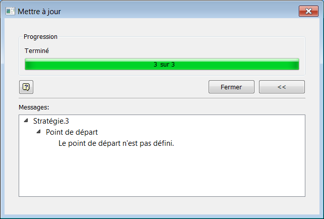

Messages d'erreur dans la boîte de dialogue Mettre à jour
Parfois, après avoir apporté une modification dans TruPlan, la boîte de dialogue Mettre à jour s'ouvre et affiche toutes les erreurs qui ont été détectées, par exemple après la création d'une stratégie.

Le point de départ n'est pas défini Dans la boîte de dialogue Stratégie, définissez une courbe ou un point de départ pour la stratégie.
