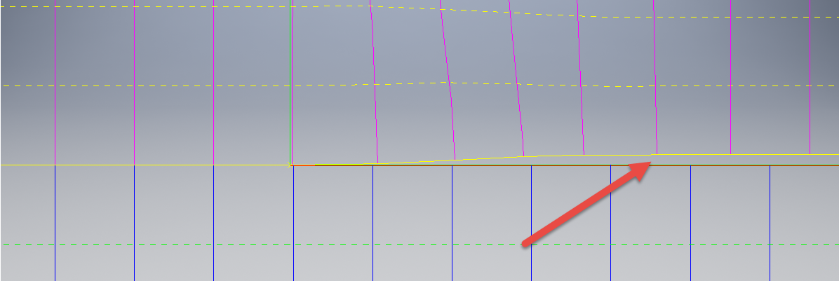

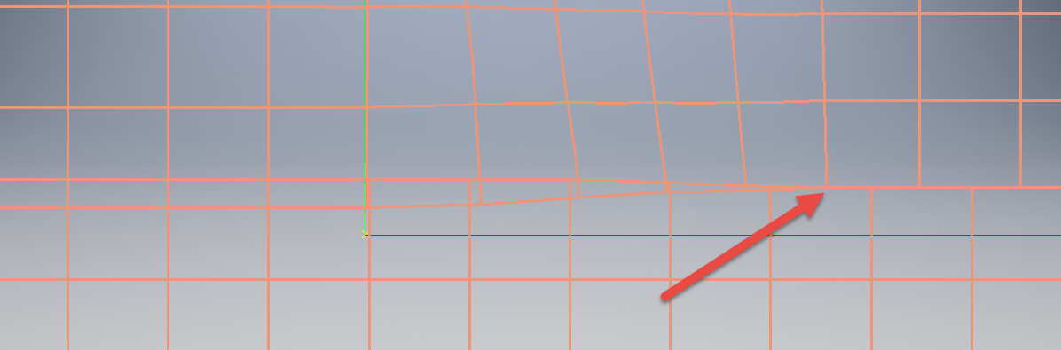

- Définissez l'option Optimisation pour déterminer dans quelle mesure les parcours sont alignés les uns à côté des autres. Étant donné que les surfaces varient (notamment en raison des protubérances, des arêtes et des reliefs), il se peut que la matière chevauche ou s'écarte de sa trajectoire sur la surface. Définissez des limites qui entrent dans le cadre des restrictions inhérentes aux processus de fabrication.
- Sélectionnez l'option Réduction de l'écart si vous souhaitez éviter des écarts lorsque vous appliquez une tolérance de quantité de chevauchement maximum spécifiée dans la zone Chevauchement maximum. Cette option est généralement utilisée pour le positionnement de la bande, lorsque les chevauchements sont appropriés mais que vous souhaitez éviter l'apparition d'écarts.
- Sélectionnez l'option Réduction du chevauchement si vous souhaitez éviter des chevauchements lorsque vous appliquez une tolérance de distance d'écart maximum spécifiée dans la zone Écart maximum. Cette option est généralement utilisée pour le placement des fibres ; si le chevauchement est trop important, vous devrez peut-être couper des rubans.
Par exemple, si vous réduisez la quantité de chevauchement mais limitez l'écart maximum à 0, TruPlan évitera autant que possible les chevauchements. Pour cela, les rubans seront coupés et les écarts ne seront pas autorisés.
Si vous réduisez la quantité de chevauchement mais autorisez un écart maximum de 1 pouce, TruPlan évitera les chevauchements tout en autorisant les écarts d'une largeur de 1 pouce maximum.
