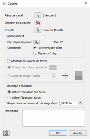

  3. Cliquez sur Couche  dans le ruban de TruPlan.
    La boîte de dialogue Couche s'ouvre.
  4. Cliquez sur la flèche de sélection d'une pièce de travail  et sélectionnez la surface sur laquelle vous avez aligné votre esquisse lors de la première étape de cette procédure.
    Il s'agit de la surface sur laquelle les plis seront disposés.

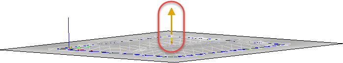

  5. Cliquez sur Direction de la couche pour sélectionner le côté de la surface sur lequel les plis seront placés, en partant du premier pli.
    Cette option contrôle également le vecteur de direction de la normale. (La direction de la normale s'éloigne de la surface vers l'emplacement estimé d'un projecteur laser.) La direction de la couche est indiquée par une flèche  dans la fenêtre de l'application, tandis que la boîte de dialogue est ouverte.
  6. Sélectionnez une rosette.
    La rosette est un système de coordonnées affiché en couleurs RVB. L'axe rouge indique la direction principale (0 degré) du grain de la matière.
  7. Sélectionnez un plan d'aplanissement.
    Si vous prévoyez de créer des mises à plat pour cette couche (à des fins de drapage de tissu), celles-ci seront placées dessus. Si vous ne spécifiez pas de plan, les mises à plat seront créées sur le plan XY.
  8. Sélectionnez si vous souhaitez afficher la pièce de travail, dans l'un des modes suivants :
    • Une couleur de surface constante spécifiée dans l'échantillon.
    • Un mode de dégradé de couleur indiquant le lissage de la surface. L'angle de lissage correspond à l'écart angulaire entre les triangles de surface adjacents. Plus l'angle est réduit, plus la surface semblera lisse. Une surface possédant un angle de lissage inférieur à la valeur de seuil est considérée comme présentant un aspect lisse et est affichée avec la couleur que vous avez sélectionnée dans le premier l'échantillon (en vert par défaut). Les angles de lissage supérieurs à la valeur de seuil spécifiée sont affichés avec la couleur que vous avez sélectionnée dans le deuxième échantillon (en rouge par défaut).
    Conseil : Pour afficher ou masquer la pièce de travail depuis le navigateur de TruPlan, cliquez avec le bouton droit de la souris sur une couche et choisissez Afficher la pièce de travail.
  9. Sélectionnez si vous souhaitez calculer les décalages comme étant durcis ou non durcis pour les plis au sein de la couche.
