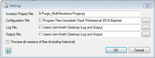

您可以在“设置”对话框中设置·Inventor 项目文件在 Vault 中的位置以及配置文件、日志文件和输出文件的位置。您还可以指定修复功能是处理文件的历史版本还是最新版本。

  1. 根据需要修改下表中定义的设置。
    “设置”功能
    详细信息
    Inventor 项目文件
    Inventor 项目文件在 Vault 中的位置。
    此位置必须手动输入。
    注: 必须指定 Inventor 项目文件才可以处理 Inventor 文件。
    配置文件
    配置文件的位置 (RepairReferences_UserPreferences.config)。若要更改文件位置,请手动输入一个新位置,或者单击省略号 (...) 按钮,然后浏览到新的位置。
    配置文件将跟踪已成功扫描的文件夹、从 Vault 下载的文件(以进行处理)所在的位置、用户可以指定显示在参考表(输出文件)中的特性以及默认显示的特性。
    若要指定其他特性,请转到配置文件的 UDP 部分,然后添加所需的特性,如下所示:
    <UDPs>
       <string> Part Number </string>
    </UDPs>
      配置文件中的特性语法和限制
    • 在参考表(输出文件)中,特性名称中的空格将被替换为下划线。
    • 所有特性均被转换为字符串。例如,值为 10/24/2012 的日期特性将根据系统的日期和时间配置转换为 2012 年 10 月 24 日。
    • 带有图像的特性不受支持。
    日志文件
    日志文件的位置,该日志文件用于记录服务器名称、数据库名称和修复过程中的所有实用程序活动。
    注: 每个扫描都有其自己的日志文件。
    日志文件名称由服务器名称、数据库名称及指明日志创建时间的时间戳组成。
    输出文件
    在扫描文件夹时,参考修复实用程序创建的参考表文件(输出文件)的位置。
    注: 每个成功的扫描都有其自己的输出文件。
    输出文件的名称将显示为:<服务器名称>_<数据库名称>_<时间戳>.xml
    重要: 在 Excel 中打开该文件时,文件将不再具有其原始名称。保存该文件时,必须重命名该文件。Autodesk 建议您遵循上述命名规则,以帮助您识别参考表内容所属的 Vault 和服务器。
    “处理文件的所有版本(包括历史版本)”复选框
    默认情况下,参考修复实用程序处理以下版本:
    • 最新版本(所有 Vault 版本)
    • 修订的最新版本
      (Vault Workgroup、Collaboration 和 Professional)
    • 处于“已发布”生命周期状态的版本
    • 与已发布的条目关联的版本(仅限 Vault Professional)
    如果您希望修复参考实用程序处理文件的所有版本,请选中此复选框。选中后,系统将牢记此设置并将其用于后续修复流程,直到您做出更改。
  2. 单击“确定”以保存设置并返回到主对话框。
