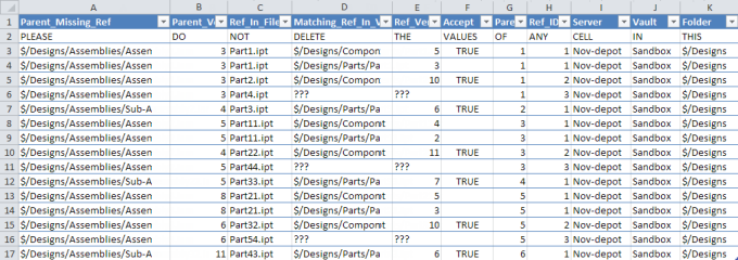

  2. 在 Excel 中打开该文件,然后查看扫描结果(参见图像)。

    重要: 请勿删除电子表格第二行中任何单元的任何值。
    请参见下表,以了解有关读取结果的详细信息。

  3. 对于每个匹配,通过在“接受”列中输入 TRUE(不区分大小写)来选择接受所有建议的参考。
    注: 如果仅在 Vault 中找到一个匹配参考,则其值将自动设置为 TRUE。如果有多个参考,但只有一个与文件中的路径匹配,则将为匹配参考输入值“推荐”。如果未将任何值设为 True,且没有提供任何建议,请将其中一个匹配版本设为 True。
    重要: 仅可以在“接受”列进行编辑。如果修改任何其他列,则导入文件时可能会出现错误。
