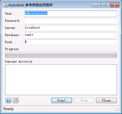

修复参考工作流的第一个步骤是启动参考修复实用程序并配置登录凭据。您还必须识别 Vault 并指定要为其扫描悬挂关系的文件夹路径。完成这些操作后,请继续该工作流的第 2 部分
指定登录信息和要扫描的文件夹路径
  1. 在客户端工作站上启动参考修复实用程序。
  2. 输入您的用户名、密码、服务器名称和要扫描的 Vault。
  3. 输入 Vault 中要为其扫描悬挂关系的文件夹的路径。
    注: 上方图像中的路径为 Vault 路径(例如,$/Designs/Assemblies)。
    选定文件夹下的文件以及子文件夹下的文件(如果有)将予以处理。
