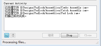

    进度条将指示过程状态并且活动日志将报告扫描阶段。

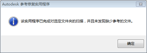

    当扫描完成并且未出现错误时,将显示以下消息。
