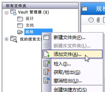

Vault Client
  1. 在要向其中添加文件的 Vault 文件夹上单击鼠标右键,然后选择“添加文件”。将显示文件浏览器。
  2. 浏览本地文件夹并选择要添加的文件。
  3. 单击“打开”。将显示“添加文件”对话框。
  4. 若要保持本地文件的可写状态,以便在文件添加到 Vault 后可以继续使用该文件,请单击“使文件保持检出状态”。如果现在不希望保持文件的检出状态,始终可以在以后另检出文件。
  5. 要在文件添加到 Vault 中后删除工作副本,请单击“删除工作副本”。
  6. 输入备注,对要添加到 Vault 中的文件进行描述。
  7. 单击“确定”。选定文件即被添加到 Vault 中。
