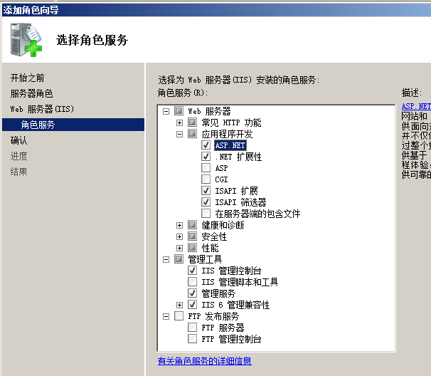

  6. 选中“Internet 信息服务”- 在 W2K8 R2 中 - 选中“Web 服务器(IIS)”。
  7. 展开“Internet 信息服务”►“Web 管理工具”►“IIS 6 管理兼容性”。- 在 W2K8 R2 中 - 单击两次“下一步”。
  8. 选中“IIS 元数据库和 IIS 6 配置兼容性”复选框。- 在 W2K8 R2 中 - 选中“管理服务”和“IIS 6 管理兼容性”复选框。
  9. 展开“Internet 信息服务”►“万维网服务”►“应用程序开发功能”。- 在 W2K8 R2 中 - 转至“应用程序开发”。
  10. 选中“ASP.NET”复选框。三个其他设置会自动选中:“.NET 扩展性”、“ISAPI 扩展”和“ISAPI 筛选器”。

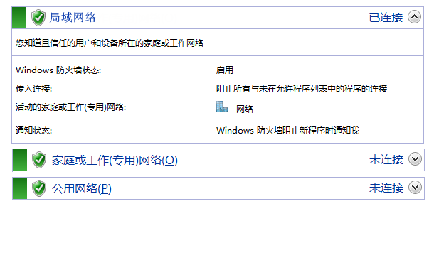

  2. 在“控制面板”中,双击“Windows 防火墙”
  3. 如果防火墙防护条显示为“Windows 防火墙正在帮助保护您的计算机”,则单击“更改设置”。

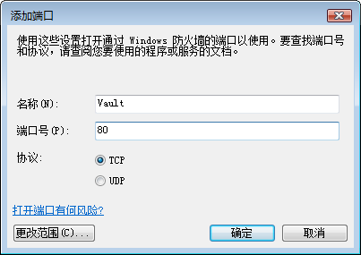

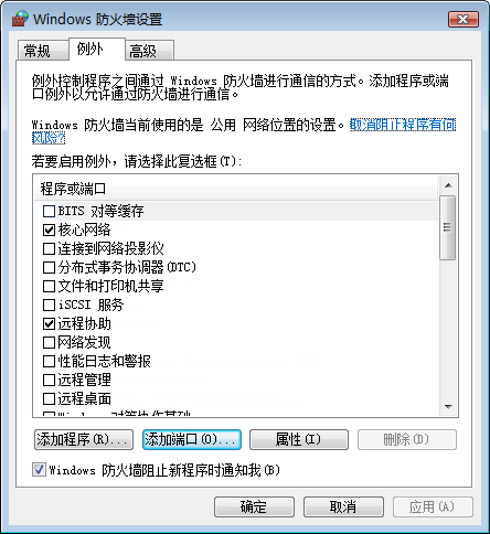

  5. 在“Windows 防火墙”对话框中,单击“例外”选项卡,然后单击“添加端口”。
  6. 在“添加端口”对话框中,输入所示信息。确保已选中“TCP”。
  7. 单击“确定”。

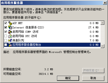

  3. 选中“应用程序服务”,然后单击“详细信息”按钮。
  4. 选中“ASP.NET”选项。此操作会使得“启用网络 COM+ 访问”和“Internet 信息服务”框被选中。
  5. 单击“下一步”按钮。系统可能会提示您放入 Windows Server 2003 CD。

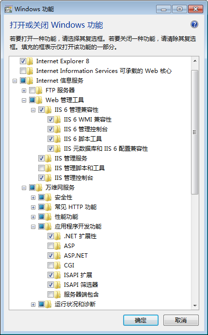

  3. 在“程序和功能”对话框的左侧,选择“打开或关闭 Windows 功能”选项。
  4. 选中“Internet 信息服务”。
  5. 展开“Internet 信息服务”►“Web 管理工具”►“IIS 6 管理兼容性”。
  6. 选中“IIS 元数据库和 IIS 6 配置兼容性”复选框。
  7. 展开“Internet 信息服务”►“万维网服务”►“应用程序开发功能”。
  8. 选中“ASP.NET”复选框。三个其他设置会自动选中:“.NET 扩展性”、“ISAPI 扩展”和“ISAPI 筛选器”。
    注: 如果 IIS 已安装并且未被其他应用程序所用,则卸载 IIS 然后重新安装可以确保使用默认设置。如果 IIS 未安装,则您可以在安装 Vault 服务器时安装

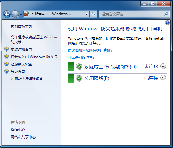

  1. 在 Windows 的“开始”菜单上,选择“控制面板”。
  2. 在“控制面板”中,双击“Windows 防火墙”。
  3. 如果防火墙防护条显示为“Windows 防火墙正在帮助保护您的计算机”,则单击“Windows 防火墙”对话框左侧的“高级设置”。

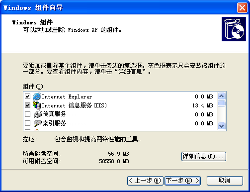

选择数据管理服务器硬件(有关建议的规格,请参见硬件要求)之后,请在此系统上加载 Internet 信息服务。
  1. 从 Windows 的“开始”菜单中,选择“程序”►“控制面板”。
  2. 从“控制面板”中,双击“添加或删除程序”。
  3. 在“添加或删除程序”对话框的左侧,选择“添加/删除 Windows 组件”选项。
  4. 选中“Internet 信息服务 (IIS)”,然后单击“下一步”按钮。系统可能会提示您放入 Windows XP CD。
  5. 注: 如果 IIS 已安装并且未被其他应用程序所用,则卸载 IIS 然后重新安装可以确保使用默认设置。

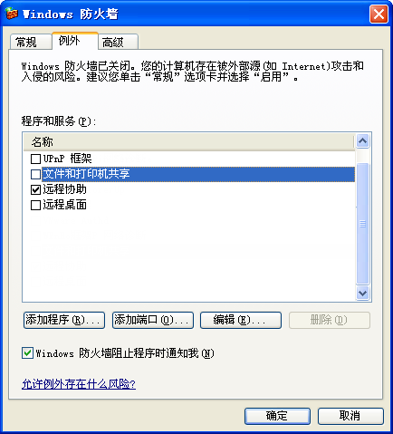

  2. 从“控制面板”中,双击“安全中心”。
  3. 如果防火墙防护条显示为启用,则单击对话框底部的防火墙图标。

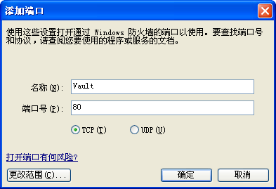

  4. 在“Windows 防火墙”对话框中,单击“例外”选项卡,然后单击“添加端口”。
  5. 在“添加端口”对话框中,输入名称 Vault,端口号 80。选择“TCP”。
  6. 单击“确定”。
