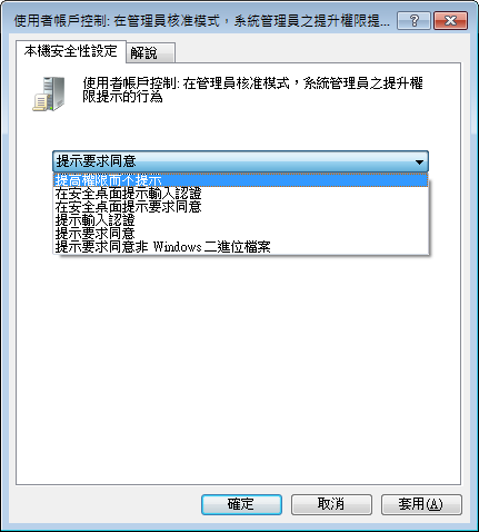

Windows Vista 使用者帳戶控制
    如果要使用 Autodesk 伺服器主控台排程自動備份,則必須在 Windows Vista 中規劃「使用者帳戶控制設定」,以允許執行應用程式而不提示需要管理員權限。
    註: 以下設定可影響整台電腦。所有應用程式都將在不提示需要管理員核准的情況下執行。
  1. 在 Windows「開始」功能表中,按一下「執行」。
  2. 在「執行」對話方塊中,輸入 secpol.msc,然後按一下「確定」。
  3. 如果系統提示您允許安全性原則應用程式執行,請按一下「繼續」。
  4. 在「本機安全性原則」對話方塊中,展開「安全性設定」「本機原則」「安全性選項」。
  5. 找到「使用者帳戶控制: 管理員核准模式下管理員的提高權限提示行為」政策。在該策略上按一下右鍵,然後選取「內容」。
  6. 在「內容」對話方塊中,選取「提高權限而不提示」,然後按一下「確定」。
  7. 找到「使用者帳戶控制: 所有系統管理員均在管理核准模式下執行」策略。在該策略上按一下右鍵,然後選取「內容」。
  8. 在「內容」對話方塊中,選取「停用」,然後按一下「確定」。

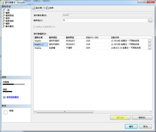

  1. 登入 SQL Management Studio。
  2. 展開「資料庫」,展開「系統資料庫」。
  3. 在 tempdb 上按一下右鍵,然後選取「內容」。
  4. 選取「檔案」頁面。
  5. 如果使用多核心系統,請按照下面的指導方針規劃其他資料檔案。如果使用單核心系統,請跳至下面的步驟 D。
    1. 資料檔案總數應等於可用實體處理核心數量的一半 - 最多為 8 個資料檔案。(例如:8 個實體核心等於總共 4 個資料檔案:tempdev、tempdev_2、tempdev_3、tempdev_4)
    2. 按一下「加入」按鈕,加入其他資料檔案。
    3. 依需要將新檔案命名為 tempdev_2、tempdev_3...。
    4. 將每個資料檔案的初始大小設定為 1,024 MB。如果總共使用 8 個資料檔案,則可使用 512 MB 的初始大小。
    5. 將「自動成長」設定為 100 MB,每個資料檔案成長總量不受限制。
    6. 將 LDF 記錄檔設定為資料檔案總數合計。(例如,如果總共有 2 個資料檔案,產生的 LDF 應設定為 2048 MB 的初始大小)
    7. 結果將如以下影像所示。

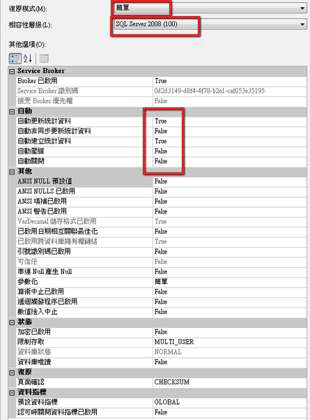

  6. 在「選項」頁面上,將「復原模式」設定為「簡單」,將「相容性層級」設定為「SQL Server 2008 (100)」。
  7. 選取「確定」。

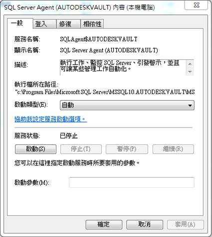

  3. 在「控制台」中,按兩下「系統管理工具」,然後按兩下「服務」圖示。
  4. 找到「SQL Server Agent (AUTODESKVAULT)」服務
  5. 在「SQL Server Agent (AUTODESKVAULT)」上按一下右鍵,然後選取「內容」。
  6. . 將「啟動類型」變更為「自動」,並啟動該服務。

  10. 在「選項」頁面上,將「復原模式」變更為「簡單」,將「相容性層級」變更為「SQL Server 2008 (100)」,將「自動壓縮」下拉式清單變更為「False」。「自動」標頭下的所有值應如下所示進行設定。
  11. 針對所有 KnowledgeVaultMaster、Vault 和資源庫 Vault 資料庫執行相同步驟 (步驟 8-10)。

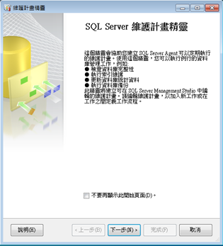

  13. 在「維護計畫」資料夾上按一下右鍵,然後選取「維護計畫精靈」;如果顯示以下對話方塊,請按一下「下一步」。

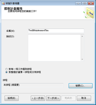

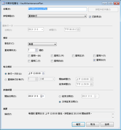

  14. 在「選取計畫屬性」對話方塊中,輸入「Vault 維護計畫」做為名稱,然後按一下「變更」按鈕以設定排程。
  15. 在「作業排程屬性」對話方塊中,設定 Autodesk Vault Server Console 備份完成後要執行的計畫。根據您的資料集大小而定,可能需要在每週的不同日和時間執行此排程。建議您在星期六執行此工作,以確定完成工作所需的時間,然後再確定定期執行此工作的最佳日期和時間。

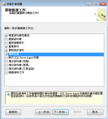

  16. 在「選取維護工作」對話方塊中,勾選以下選項:

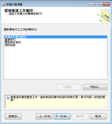

  17. 在「選取維護工作順序」對話方塊中,按照如下所示設定順序:

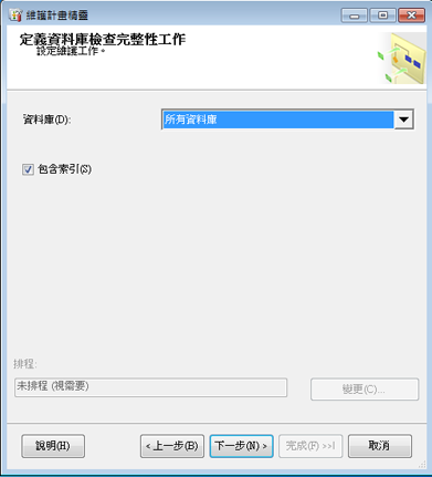

  18. 在「定義資料庫檢查完整性工作」對話方塊中,從「資料庫」下拉清單中選取「所有使用者資料庫」,然後勾選「包含索引」旁邊的方塊。

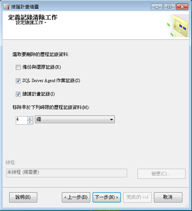

  21. 在「定義記錄清除工作」對話方塊中,視需要選取清除選項。

    @echo Setting %VAULTNAME% database compatibility to 100
    sqlcmd -E -S ".\AutodeskVault" -Q "ALTER DATABASE %VAULTNAME% SET
    COMPATIBILITY_LEVEL = 100"
    @echo Setting %VAULTNAME% database recovery model to simple...
    sqlcmd -E -S ".\AutodeskVault" -Q "ALTER DATABASE %VAULTNAME% SET RECOVERY
    SIMPLE"
    @echo Setting %VAULTNAME% database Autogrowth value...
    sqlcmd -E -S ".\AutodeskVault" -Q "ALTER DATABASE %VAULTNAME%  MODIFY FILE
    (NAME=%VAULTNAME%, FILEGROWTH=100MB)"
    @echo Setting %VAULTNAME% database Log filesize...
    sqlcmd -E -S ".\AutodeskVault" -Q "ALTER DATABASE %VAULTNAME% MODIFY FILE ( NAME =
    %VAULTLOG%, SIZE = 512000KB )"
    @echo Setting %VAULTNAME% database Autoclose to false...
    sqlcmd -E -S ".\AutodeskVault" -Q "ALTER DATABASE %VAULTNAME% SET AUTO_CLOSE OFF
    WITH NO_WAIT"
