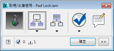

根據 Autodesk Vault 版本的不同,「取得/出庫使用」對話方塊中會具有不同的選項。此外,某些增益集的工作流程與單機版用戶端不同。本節中列示了從 Vault 中出庫使用檔案的不同工作流程。

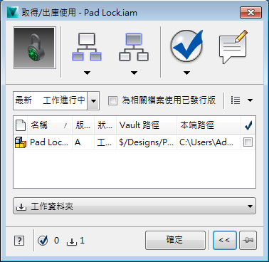

Vault 2014 的「取得/出庫使用」對話方塊具有兩個設定:收闔與展開。
收闔的「取得/出庫使用」對話方塊 - Vault 2014
展開的「取得/出庫使用」對話方塊 - Vault 2014

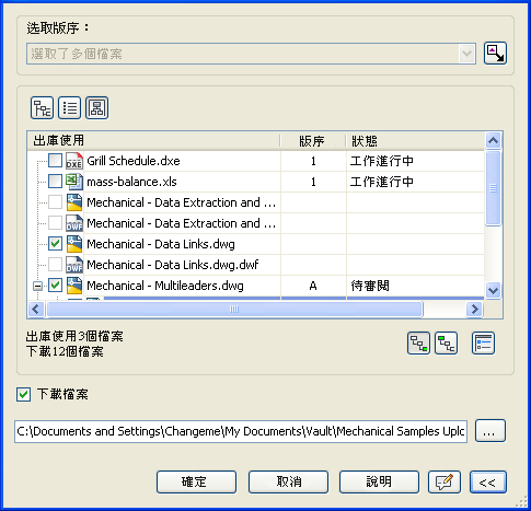

Autodesk Vault Professional 2013 中適用於多個檔案的「取得/出庫使用」對話方塊
選取版序
選取您要從該下拉式清單中擷取的版序。如果選擇「最新」,則會擷取最高版序的最新版本。

如果啟用了「下載檔案」,則會將選取的檔案從 Vault 複製到您的本端資料夾。現在,您便可以編輯這些檔案了。
透過 Vault 用戶端取得/出庫使用檔案 (Vault Workgroup、Collaboration 和 Professional)

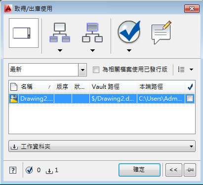

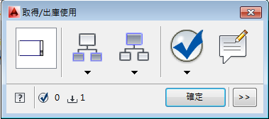

收闔的「取得/出庫使用」對話方塊 - AutoCAD Vault 增益集 2014
展開的「取得/出庫使用」對話方塊 - AutoCAD Vault 增益集 2014

取得/出庫使用 (Vault Basic)
「取得/出庫使用」對話方塊會以收闔或展開視圖來顯示 (根據您是否已將其釘住
為展開視圖而定)。預設會使用收闔視圖。
在「包括子系」和「包括父系」按鈕已啟用的情況下,如果您要看到所有列示的檔案,或如果您要手動選取檔案以出庫使用,請按一下「展開」按鈕
以查看完整清單並進行選取。
如果您僅選取一個檔案要出庫使用,並且您想要指定檔案的版本,請按一下「展開」按鈕
,然後從「版本」下拉式清單中選取該版本。
如果選取了「工作資料夾」,則會將選取的檔案從 Vault 複製到您的本端資料夾。現在,您便可以編輯這些檔案了。
