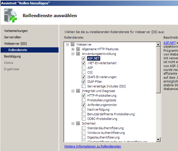

  6. Aktivieren Sie das Kontrollkästchen Internetinformationsdienste - in W2K8 R2 - Web Server (IIS).
  7. Erweitern Sie den Eintrag Internetinformationsdienste►Webverwaltungstools►Kompatibilität mit der IIS 6-Verwaltung. - In W2K8 R2 - Klicken Sie zweimal auf Weiter.
  8. Aktivieren Sie das Kontrollkästen für die Konfigurationskompatibilität von IIS Metabase und IIS 6. - In W2K8 R2 - Aktivieren Sie das Kontrollkästchen für die Verwaltung und Kompatibilität mit der IIS 6-Verwaltung.
  9. Erweitern Sie den Eintrag Internet-Informationsdienste►WWW-Dienste ►Anwendungsentwicklungsfeatures. - In W2K8 R2 - Gehen Sie zur Anwendungsentwicklung.
  10. Aktivieren Sie das Kontrollkästchen ASP.NET. Die Einstellungen für die .NET-Erweiterungen, ISAPI-Erweiterungen und ISAPI Filter werden automatisch aktiviert.

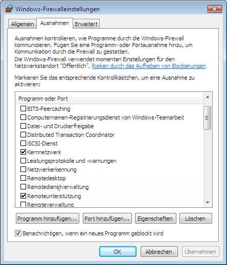

    Klicken Sie links auf Eingehende Regeln, und klicken Sie im rechten Fenster auf Neue Regel. Wählen Sie den Port, Typ 80 in Bestimmte lokale Ports, verwenden Sie die Vorgabeeinstellungen zweimal, geben Sie Vault in Namen ein und klicken Sie auf Fertig stellen. Gehen Sie zu Installieren von Autodesk Vault Server.

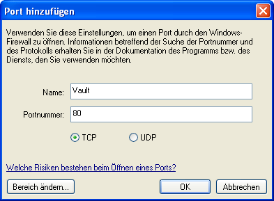

  5. Wählen Sie im Dialogfeld Windows-Firewall die Registerkarte Ausnahmen, und klicken Sie dann auf Port.
  6. Geben Sie im Dialogfeld Port hinzufügen die angezeigten Informationen ein. Achten Sie darauf, dass TCP aktiviert ist.
  7. Klicken Sie auf OK.

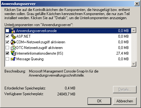

  3. Wählen Sie die Option Anwendungsserver aus, und klicken Sie auf die Schaltfläche Details.
  4. Aktivieren Sie die Option ASP.NET. Dadurch werden auch die Kontrollkästchen COM+-Netzwerkzugriff aktivieren und Internetinformationsdienste (IIS) aktiviert.
  5. Klicken Sie auf die Schaltfläche Weiter. Unter Umständen werden Sie aufgefordert, die Windows Server 2003-CD einzulegen.

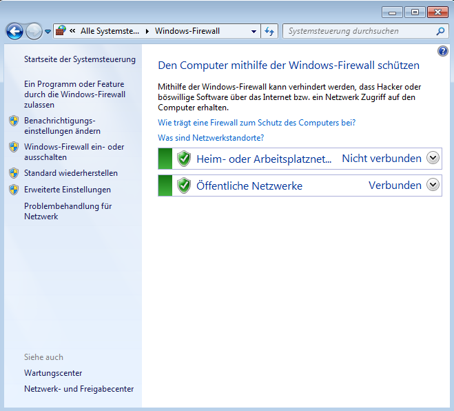

  1. Klicken Sie im Startmenü von Windows auf Systemsteuerung.
  2. Doppelklicken Sie in der Systemsteuerung auf Windows-Firewall.

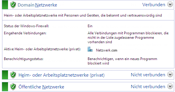

  3. Wenn die Firewall-Meldung besagt „Der Computer wird durch die Windows-Firewall geschützt“, klicken Sie auf die erweiterten Einstellungen links im Dialogfeld Windows-Firewall.
  4. Klicken Sie im Dialogfeld Windows-Firewall mit erweiterter Sicherheit im linken Fensterausschnitt auf Eingehende Regeln.

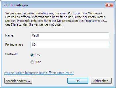

  6. Klicken Sie auf Port und dann auf Weiter.
  7. Geben Sie im Dialogfeld Protokoll und Ports die folgenden Informationen ein: Bestimmte lokale Ports: 80
  8. Wählen Sie im Dialogfeld Aktion die Option Verbindung zulassen aus, und klicken Sie auf Weiter.
  9. Wählen Sie im Dialogfeld Profil alle aufgelisteten Profile, und klicken Sie auf Weiter.

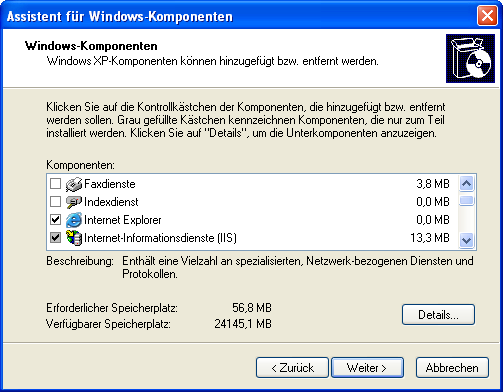

  3. Wählen Sie links im Dialogfeld Software die Option Windows-Komponenten hinzufügen/entfernen.
  4. Aktivieren Sie das Kontrollkästchen Internetinformationsdienste (IIS) und klicken Sie auf die Schaltfläche Weiter. Unter Umständen werden Sie aufgefordert, die Windows XP-CD einzulegen.
  5. Anmerkung: Wenn IIS installiert ist und nicht für ein Anwendungsprogramm verwendet wird, werden durch Deinstallieren und anschließendes Neuinstallieren von IIS die Vorgabeeinstellungen konfiguriert.

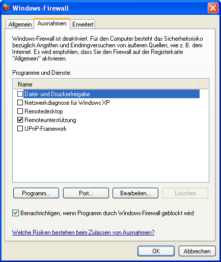

  3. Wenn die Firewall als aktiv gekennzeichnet ist, klicken Sie unten im Dialogfeld auf das Firewall-Symbol.
  4. Wählen Sie im Dialogfeld Windows-Firewall die Registerkarte Ausnahmen, und klicken Sie dann auf Port.
  5. Geben Sie im Dialogfeld Port hinzufügen folgende Informationen ein: Name: Vault, Portnummer: 80. Wählen Sie TCP.
  6. Klicken Sie auf OK.
