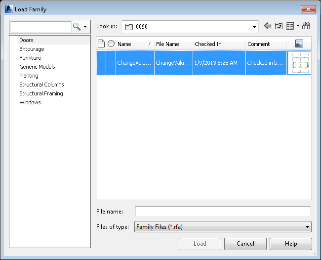

Dans Revit, vous pouvez parcourir le coffre-fort ou y rechercher des types de famille Revit, puis les charger dans le projet en cours. La fonction Charger la famille prend en charge les fichiers de type .rfa, avec ou sans catalogues de types.
Chargement d'une famille depuis un coffre-fort

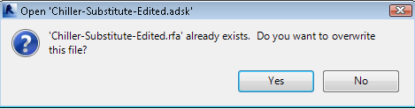

Charger les fichiers .adsk
Les fichiers de type .adsk doivent d'abord être ouverts à partir de Vault et convertis en fichiers .rfa avant de pouvoir les charger dans un projet.
Le fichier est téléchargé à partir de Vault et converti en fichier .rfa avec le même nom de fichier.
Le bouton Charger dans le projet s'illumine sous l'onglet Créer du ruban Revit.
Le fichier .rfa est chargé dans le projet actif.
Cliquez sur Oui pour remplacer le fichier sur le disque local ou sur Non pour annuler.
Vous pouvez rechercher un type de famille spécifique et le charger dans un fichier projet Revit ou un fichier de famille Revit à l'aide de la boîte de dialogue Charger une famille de Vault.

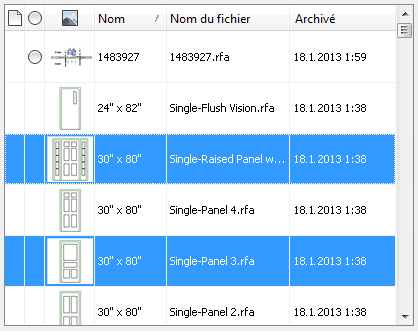

| Grille
 | La grille affiche les types de familles Revit qui correspondent aux paramètres de recherche actuels. Sélectionnez un type de famille Revit pour charger ce type de famille.  Remarque : Lorsque vous sélectionnez un type de famille Revit, la liste des conditions de recherche est mise à jour afin d'inclure le nom du fichier de famille (par exemple, fichier:NomFichier.rfa).  |

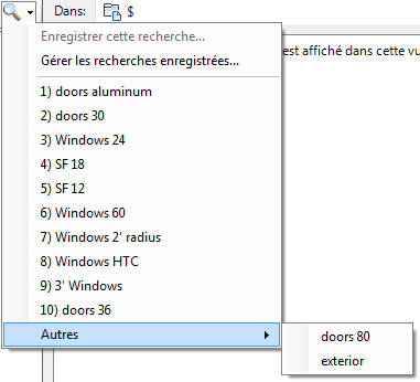

Enregistrer une recherche
La configuration de la recherche est enregistrée.
Charger une recherche

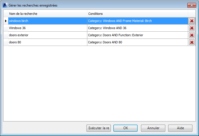

Gérer les recherches enregistrées
La boîte de dialogue Gérer les recherches enregistrées s'ouvre.
 situé à côté de la ligne de recherche.
 situé à côté de la ligne de recherche. Cliquez sur Exécuter la recherche pour lancer la recherche sélectionnée.
Cliquez sur Annuler à tout moment pour fermer la boîte de dialogue sans enregistrer.

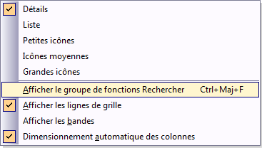

Vous pouvez personnaliser les colonnes de la boîte de dialogue Charger la famille dans Autodesk Vault 2013 et 2014. Les nouvelles colonnes prennent en charge la vue miniature. Vous pouvez également effectuer une recherche dans la grille. Pour accéder à cette barre de recherche, cliquez sur la grille avec le bouton droit de la souris et choisissez Afficher le groupe de fonctions Rechercher.
