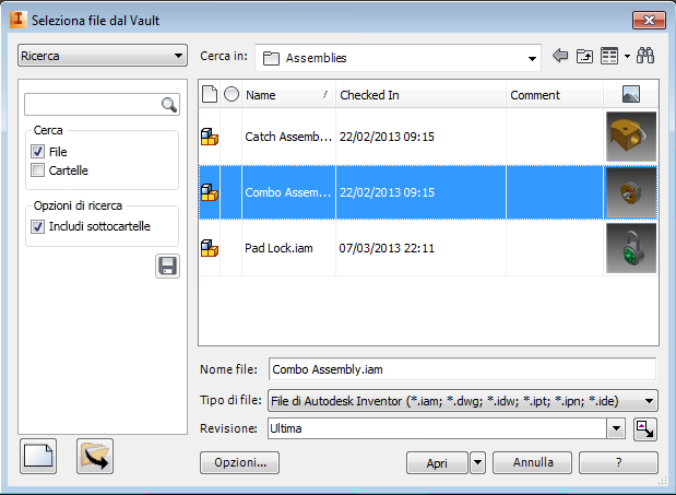

Informazioni sulla finestra di dialogo Seleziona file dal Vault
Consente la selezione di un file dal Vault per l'apertura o il posizionamento nel progetto corrente.
Nota: La finestra di dialogo Seleziona file dal Vault viene aperta indicando l'ultimo percorso di accesso per il file di progetto attivo durante la sessione corrente di Autodesk Inventor.
Accesso:
Selezionare Apri nella barra multifunzione di Vault.
Funzionalità della finestra di dialogo Seleziona file da Vault
    Ricerca/Ricerche salvate/Menu a discesa Tasti di scelta rapida personali
    Consente di alternare tra ricerca Vault, i collegamenti creati in Autodesk Vault e le ricerche salvate create mediante la finestra di dialogo Trova per individuare rapidamente i file richiesti.
    Nota: È possibile gestire i collegamenti in tale posizione oppure mediante Autodesk Vault.

Apertura di un file memorizzato nel Vault
  1. Selezionare Apri nella barra multifunzione del Vault.
    Nota: In Avvio rapido Per passare alla finestra di dialogo Apri file fare clic sul pulsante Apri file. Per passare alla finestra di dialogo Nuovo file, premere il pulsante Nuovo file.
  2. In iMate È possibile utilizzare le opzioni Posiziona interattivamente con iMate o Genera automaticamente iMate in posizione
    Nella finestra di dialogo Seleziona file dal Vault, individuare e selezionare uno o più file del progetto corrente.
    Nota: Per ridimensionare la finestra di dialogo, fare clic su un angolo e trascinare fino ad ottenere le dimensioni desiderate. Le nuove dimensioni verranno mantenute per l'intera sessione.
    Nota: Se nel campo Nome file il nome del file viene visualizzato in corsivo, significa che il file rappresenta una revisione precedente, con un nome di file diverso da quello della revisione più recente.
    Questa funzionalità è disponibile solo per Autodesk Vault Workgroup, Collaboration e Professional.
    • Dall'elenco Cerca in, selezionare una cartella dal Vault. Il relativo contenuto viene visualizzato nell'elenco dei file. Selezionare un file dall'elenco.
    • Dall'elenco Collegamenti, selezionare un collegamento del Vault. Se si tratta di un collegamento ad un file specifico, il file viene selezionato nell'elenco dei file. Se si tratta di un collegamento ad una directory nel Vault, i file contenuti nella directory vengono visualizzati nell'elenco dei file. Selezionare un file.
      Nota: È possibile gestire i collegamenti nella finestra di dialogo Seleziona file dal Vault nonché in Autodesk Vault.
    • Fare clic su Collegamenti, quindi selezionare Ricerche salvate. Vengono elencate tutte le cartelle di ricerca create mediante la finestra di dialogo Trova. Selezionare una cartella di ricerca dall'elenco. Viene eseguita la ricerca relativa e i risultati vengono visualizzati nell'elenco dei file. Selezionare un file.
      Nota: Per interrompere una ricerca in corso di esecuzione, fare clic con il pulsante destro del mouse sull'elenco dei file e selezionare Interrompi ricerca.
      Nota: In Avvio rapido, per passare alla finestra di dialogo Apri fare clic sul pulsante Apri. Per passare alla finestra di dialogo Nuovo file, fare clic sul pulsante Nuovo file.
    • Utenti di Autodesk Vault Workgroup, Collaboration e Professional. Nell'elenco Revisione selezionare la revisione del file. Se sono selezionati più file, la funzionalità è disattivata.
    • Utenti di Autodesk Vault Workgroup, Collaboration e Professional. Selezionare la casella di controllo Preferenza ai dati rilasciati per aprire la versione rilasciata anziché la versione più recente della revisione del file selezionato.
  3. Dall'elenco a discesa Apri, scegliere se si desidera estrarre e aprire il file, estrarre e aprire tutti i file correlati o aprire il file senza estrarlo dal Vault. Fare clic su Apri. Il file selezionato viene aperto.
  4. Nota:
    In Autodesk Vault Workgroup, Collaboration e Professional, se uno o più derivati dei file selezionati non rappresentano la revisione più aggiornata, l'opzione Estrai tutto è disattivata.
Accesso:
Selezionare Posiziona nella barra multifunzione del Vault.
    Cerca in
    Consente di selezionare un percorso nel Vault corrente o una cartella di ricerca.
    Vista
    Consente di scegliere se visualizzare i file con i dettagli, come un elenco o come icone piccole, medie o grandi.
    Trova
    Visualizza la finestra di dialogo Trova, che consente di personalizzare ulteriormente la ricerca dei file contenuti nel vault.
    Nome file
    Consente di specificare il file da aprire, di immettere un nome per il file o di selezionare uno dei file elencati.
    Tipo file
    Filtra l'elenco dei file per includere solo i file di un tipo specifico. Fare clic sulla freccia per visualizzare l'elenco, quindi selezionare un tipo di file.
    Revisione
    Mostra la revisione del file selezionato. Fare clic sulla freccia a discesa accanto a questo campo per visualizzare tutte le revisioni e i corrispondenti di Stati del ciclo di vita per il file selezionato.
    Preferenza ai dati rilasciati o Preferenza ai dati non rilasciati
    Alterna la visualizzazione di default per la versione rilasciata dell'ultima revisione o la versione più recente della revisione del file.
    Opzioni
    Se disponibile, apre la finestra di dialogo Opzioni apertura file. Le opzioni disponibili dipendono dal tipo di file aperto o posizionato. Ad esempio, è possibile specificare il livello di dettaglio da caricare all'apertura o al posizionamento di un assieme di Autodesk Inventor. È inoltre possibile specificare se posticipare gli aggiornamenti all'apertura di un file IDW o se aprire l'assieme in modalità rapida.
    Per ulteriori informazioni, vedere Lavorare con livello di dettaglio e dei file del Vault.
    Avvio rapido
    Accesso da Apri dal Vault: fare clic sul pulsante Apri file per aprire la finestra di dialogo di apertura file. Fare clic sul pulsante Nuovo file per aprire la finestra di dialogo Nuovo file.
    Accesso da Posiziona dal Vault: fare clic sul pulsante Posiziona componente per aprire la finestra di dialogo Posiziona componente.
