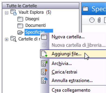

Utilizzare il comando Aggiungi file per aggiungere una selezione di file al vault. Le relazioni tra i file di Revit e i file associati vengono create come nuove versioni dei file e vengono aggiunte al vault.
La proprietà SharePathdeve essere impostata nel Vault prima di utilizzare l'opzione Aggiungi file.
Aggiungere file con il modulo aggiuntivo per Revit
