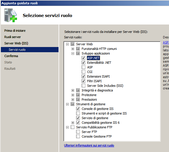

  4. Selezionare Ruoli nel riquadro sinistro.
  5. Nel riquadro destro selezionare i servizi per l'aggiunta di ruoli.
  6. Selezionare Internet Information Services; in W2K8 R2 selezionare controllo Server Web (IIS).
  7. Espandere Internet Information Services►Strumenti di gestione Web►Compatibilità di gestione con IIS 6. In W2K8 R2 fare clic due volte su Avanti.
  8. Selezionare la casella di controllo relativa alla compatibilità di configurazione con IIS 6 e la metabase IIS. In W2K8 R2 attivare la casella di controllo per Servizio di gestione e Compatibilità di gestione con IIS 6.
  9. Espandere Internet Information Services► Servizi Web ► Funzionalità per lo sviluppo di applicazioni. In W2K8 R2 passare a Sviluppo di applicazioni.
  10. Selezionare la casella di controllo per ASP .NET. Verranno automaticamente attivate altre tre impostazioni: .NET Extensibility, ISAPI Extensions e ISAPI Filters.
  11. In W2K8 R2

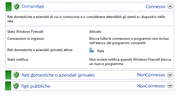

  1. Dal menu Start di Windows, selezionare Programmi ► Pannello di controllo
  2. Nel Pannello di controllo, fare doppio clic su Windows Firewall.
  3. Se per il firewall viene visualizzato il messaggio "Windows Firewall sta facilitando la protezione del computer", fare clic su Modifica impostazioni.

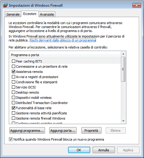

    Nel riquadro sinistro fare clic su Regole connessioni in entrata, quindi nel riquadro a destra fare clic su Nuova regola. Selezionare Porta, immettere 80 in Porte locali specifiche:, utilizzare le impostazioni di default per due volte, immettere Vault nel campo Nome, quindi selezionare Fine. Passare a Installazione di Autodesk Vault Server.

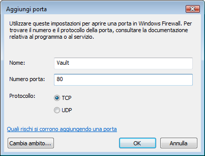

  5. Nella finestra di dialogo Windows Firewall, fare clic sulla scheda Eccezioni, quindi su Aggiungi porta.
  6. Nella finestra di dialogo Aggiungi porta, inserire le informazioni come mostrato di seguito. Verificare che TCP sia selezionato.
  7. Fare clic su OK.

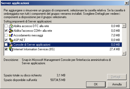

  1. Dal menu Start di Windows, selezionare Programmi ► Pannello di controllo ► Installazione applicazioni
  2. Sul lato sinistro della finestra di dialogo Installazione applicazioni, selezionare l'opzione Installazione componenti di Windows.
  3. Selezionare l'opzione relativa ai servizi applicativi, quindi fare clic sul pulsante Dettagli.
  4. Selezionare l'opzione ASP .NET. Questa selezione attiva anche le opzioni Abilita l'accesso COM+ alla rete e Internet Information Services.
  5. Selezionare il pulsante OK. È possibile che venga richiesto il CD di Windows Server 2003.
  6. Nota: Se IIS è installato e non è al momento utilizzato da altri programmi, disinstallarlo e reinstallarlo, per garantire l'applicazione delle impostazioni di default

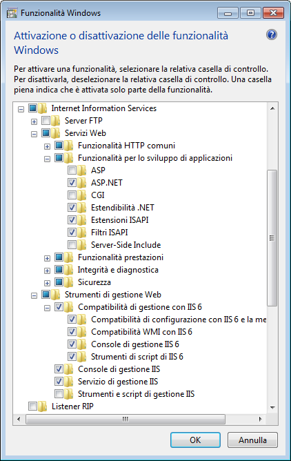

  3. Sul lato sinistro della finestra di dialogo Programmi e funzionalità, selezionare l'opzione di attivazione o disattivazione delle funzionalità Windows.
  4. Selezionare Internet Information Services.
  5. Espandere Internet Information Services►Strumenti di gestione Web►Compatibilità di gestione con IIS 6.
  6. Selezionare la casella di controllo relativa alla compatibilità di configurazione con IIS 6 e la metabase IIS.
  7. Espandere Internet Information Services► Servizi Web ► Funzionalità per lo sviluppo di applicazioni.
  8. Selezionare la casella di controllo per ASP .NET. Verranno automaticamente attivate altre tre impostazioni: .NET Extensibility, ISAPI Extensions e ISAPI Filters.
    Nota: Se IIS è installato e non è al momento utilizzato da altre applicazioni, disinstallarlo e reinstallarlo per garantire l'applicazione delle impostazioni di default. Se IIS non è installato, è possibile installarlo durante la procedura di installazione di Vault Server.

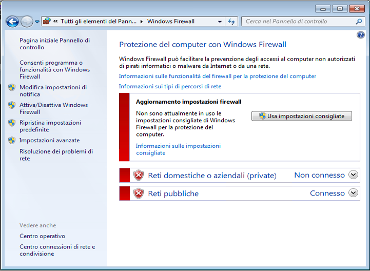

  1. Dal menu Start di Windows, selezionare Pannello di controllo.
  3. Se per il firewall viene visualizzato il messaggio "Windows Firewall sta facilitando la protezione del computer", fare clic sulle impostazioni avanzate nel lato sinistro della finestra di dialogo Windows Firewall.
  4. Nella finestra di dialogo Windows Firewall con protezione avanzata, fare clic su Regole connessioni in entrata nel riquadro sinistro.

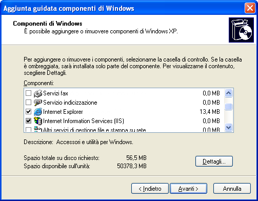

  1. Dal menu Start di Windows, selezionare Programmi ► Pannello di controllo.
  2. Nel Pannello di controllo di Windows, fare doppio clic su Installazione applicazioni.
  3. Sul lato sinistro della finestra di dialogo Installazione applicazioni, selezionare l'opzione Installazione componenti di Windows.
  4. Selezionare Internet Information Services (IIS), quindi fare clic sul pulsante Avanti. È possibile che venga richiesto il CD di Windows XP.
  5. Nota: Se IIS è installato e non è al momento utilizzato da altre applicazioni, disinstallarlo e reinstallarlo per garantire l'applicazione delle impostazioni di default.

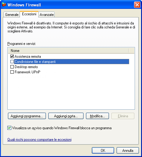

Una volta installato IIS, configurare il firewall integrato in Windows XP.
  2. Nel Pannello di controllo, fare doppio clic su Centro sicurezza PC.
  3. Se il firewall risulta attivato, fare clic sulla relativa icona nella parte inferiore della finestra di dialogo.
  4. Nella finestra di dialogo Windows Firewall, fare clic sulla scheda Eccezioni, quindi su Aggiungi porta.
  5. Nella finestra di dialogo Aggiungi porta, immettere i valori Nome: Vault, Numero di porta: 80. Selezionare l'opzione TCP.
  6. Fare clic su OK.
